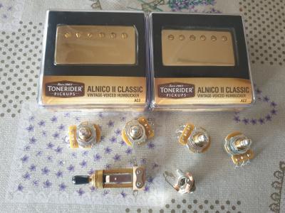

ocha
por el 31/01/2025
Es hueca del todo.
Si, puedo usar las cavidades de las pastillas para meterlo todo.
Lo que si voy a tener que hacer es agrandar los agujeros de los potes. Poco, seguramente un mm.
Para que me quepan los cts.
Lo de empalmar los cables ya lo he pensado...
Total, esas pastillas no son nada del otro mundo y posiblemente acaben en la basura...
ocha
por el 22/02/2025
Bueno, al final me he decidido por las de alnico 2 , ya las tengo en otra guitarra, pero me gustan y son apuesta segura.
Al final también me he decidido por ponerle Las dos pastillas. La de puente no la voy a tocar  medio-mástil casi que lo lmismo, pero bueno...
Le voy a cambiar toda la electrónica, que es lo más flojo que tren estas guitarras.
