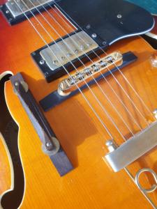

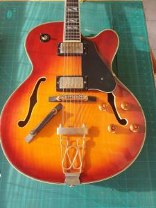

Hola muchachos, recientemente me he comprado una guitarrita de jazz, grandota, de 16 pulgadas, y 3 pulgadas de ancho de caja.
Me gusta mucho, pero  como casi siempre, y para pasar el rato, la voy a modificar un poco a mi gusto.
Me estoy agenciando del material que necesito, y voy a ir haciéndole cosas poco a poco.
Lo primero que he hecho es comprar un puente nuevo. La base de ébano y la parte superior de metal. Para poder quintar la guitarra con más precisión. También cambia algo el sonido.
Lo acabo de poner, y tendré que rebajar la altura de los postes, pero ya lo iré haciendo.
Lo principal que quiero hacerle es ponerle sólo la pastilla del mástil, la de puente no la utilizo. La voy a dejar bajada al máximo y ahí s queda para no romper la estética de la guitarra.
La pastilla del mástil, me viene de camino, junto con dos potes CTS.
Ahora viene la parte donde voy a necesitar ayuda: mi idea es que ya que me van a sobrar los dos agujeros donde van los potes de la pastilla del puente ( también sobra el toggle, aunque si no necesito colocar nada nuevo, es probable que lo mantenga para no romper la estética de la guitarra)

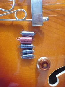

Las dudas que tengo son: qué valores de condensador sería adecuado ponerle???
" En principio" para una pastilla de mástil, humbucker, a mi me gusta un condensador con valor de 0.015 Uf.
Yo he pensado en ponerle 5 condensadores, de valores: 0.033 , 0.022 , 0.015 , 0.010 , 0.0068  ( pongo foto)
Pero la verdad, no sé si notaré algo o hay otras opciones que podría barajar.
Y después, como la pastilla humbucker es de 4 hilos, tal vez valga la pena aprovechar el agujero que tengo para colocarle un selector de fase-contrafase - O un selector para seleccionar la pastilla humbucker dividida en single...¿¿¿????
No sé...De electrónica no tengo idea. Sólo soldar lo que necesite hacer, eso si.
Si me podeis hechar una mano quedo agradecido.

Pero siendo una jazzbox, en espíritu una Gibson L5, quizás no sea lo mejor un varitone.
y lo de fuera de fase menos. Y lo de split....noooooo!  jujuju

El caso es que tengo una guitarra parecida. En realidad más parecida a una 335, con el varitone, y lo uso mucho, y lo disfruto.
Por eso se me ha pasado por la mente la idea. Ya lo de fase-contra fase, o lo de poner las pastilla en single-humbucker...
Pues como los dos potes de la pastilla del puente no las voy a utilizar...
Pero la verdad, es que también se me pasa por la mente no complicarme la vida.
Le pongo la pastilla del mástil, con sus potes, y listos.
La pastilla del puente la dejo baja, y los potes, ahí, haciendo bonito. Aunque un día me da el punto y ya puestos le pongo la pastilla del puente también...
Si es que de echo estoy tocando un montón esta guitarra desenchufada. Suena MUY bien, muy orgánica. Y claro, con algo más de volumenq ue una sólida.
Cambiarle el puente ha sido un acierto. Todavía no la he quintado bien, pero ya se le nota más definicion en las notas, algo más de volumen, y de brillo.
Las clavijas no las cambio. Van bien.
La cejuela que lleva, parece de hueso. Probablemente ya la deje ahí puesta.
Ahora la tengo con unas cuerdas flatwound pero de 10. Posiblemente le meta unas de 11.
Vaya, que es mi yposible que le cambie la pasti del mástil, y de lo demás me olvido...

Si solo utilizas una pastilla es imposible hacer contrafase ya que para que se note el cambio de sonido es necesario tener activas las dos pastillas, una en fase y la otra fuera de fase.
El sonido fuera de fase se caracteriza por un fuerte tono nasal y no creo que sea el tipo de sonido que quieres para una guitarra de jazz.
El selector para hacer coil split puede ser una buena idea, el sonido de single coil siempre es mas brillante y definido el problema es que muchas pastillas humbuckers pierden mucho volumen cuando las pones en single.

1 Vol+2 T+1Varitone. Usa el valor de los condensadores de BBking...y de paso mete alnico II en mástil... una SD Paht cat por ej.
Y quizás tengas problemas para meter por la F los condensadores rusos por tamaño.... Yo tuve que taladrar detrás y meter tapa.

Me pregunté yo cuando monté la semihueca...... qué agujeros tapo y como! con el varitone me quedaban 3, y con la salida tan parecida entre la SD Path y la SD 59 (8 y 8,20) opte por un solo volumen y dos tonos independientes para poder forzar agudos/graves. El varitone está entre los cables de salida, así que en la posición 1 (que no actúa) metes los condensadores a cada tono que mas te gustan o convienen a cada pastilla. La putada ya sabes es andar metiendo y sacando por las Florentinas....
