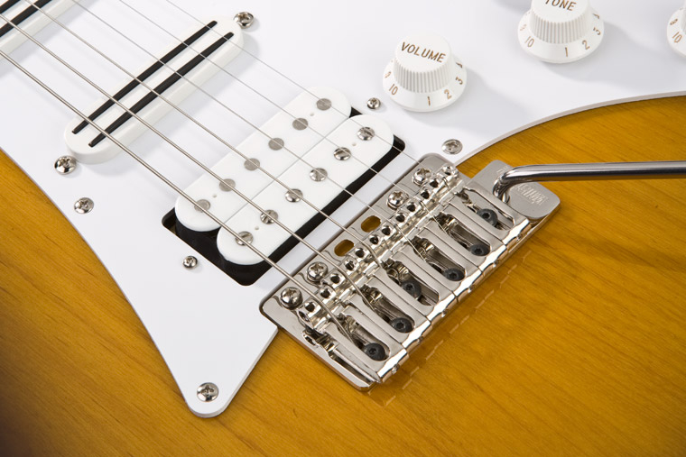

elloco
por el 24/03/2014 4 anuncios en Mercasonic
Yo estuve en esta tesitura hace un par de años y lo solucioné con un puente Wilkinson/Gotoh VSVG Vintage. Es un puente preparado para 6 agujeros pero con el ancho entre cuerdas mas estrecho que un puente vintage. Yo solo le tengo puesto 4 tornillos y dejo los dos del centro sin nada. Tiene margen para colocar los 6 tornillos en distintos anchos... se instala sin problemas ni sorpresas
Bien ajustado tiene la movilidad de un puente standar y además es un gran puente en sonido y afinación . Desde que lo tengo no me planteo el cambio , estoy supercontento con el y he tenido puentes standar y vintages...
Si ves demasiados problemas en preparar los agujeros para el standar, no olvides esta solución.
Te dejo unas foto del puente de la ibanez Andy Tymmos de donde saqué al idea de los 4 tornillos que es como el lo usa y otra con las medidas:
