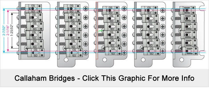

Quizás esto te aclare alguna duda...
No tengo aquí mis plantillas, pero hablando de memoria,,,casi puedo asegurar que si el cuerpo tenia un puente vintage americano y vas a poner un standard americano... los agujeros van en el mismo lugar que los dos de los extremos.
:saludo:
marianopirro Baneado
por el 23/03/2014
#6 gracias Frasco querido por venir al auxilio tu también! pues si que esos gráficos me vienen de perlas!!! el cuerpo no es Fender, es de una empresa de esas inglesas, no estoy totalmente seguro de si han tenido la delicadeza de hacer los agujeros exactamente en el mismo lugar que los chicos de Fender, espero que si, porque en efecto, por lo que se aprecia en esos magníficos gráficos, coinciden los agujeros de los pivotes con los tornillos 1 y 6, por supuesto que tendré que hacerlos más grandes...
