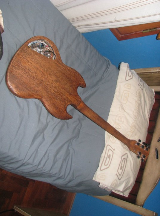

Buenos dias guitarristas! Hoy les traigo mi ex guitarra, un tanto modificada,
Con un amigo que le habia sacado toda la pintura a su guitarra, yo me dije, "uh! tambien quiero hacer eso" y empezo el trabajo.
Herramientas:
Pistola de calor, espatula y nada mas. (bien rustico)
Lamentablemente no tengo fotos del proceso :( , pero si del cambio que tuvo.
La guitarra es de procedencia argentina, del pais de donde soy, una Faim SG. Cuando empezamos, sacamos toda la pintura, y en una parte dijimos. "Esta guitarra es de fibro facil? ah buee!.
Con una decepcion tremenda, seguimos el trabajo, hasta que le sacamos toda la pintura. Debatimos que ibamos a hacer y nos decidimos por comprar la tapas de madera que compras en cualquier muebleria, o aserradero. Compramos la madera tipo roble, y empezamos a pegar la madera en la guitarra, despues de renegar como una semana por los cuernitos de la SG, (se quebraban las tapas :mad: :mad: ), pudimos terminarla.
Despues de lijarla con lija muy fina, quedo toda suavecita, y empezamos a darle color. Compramos color caoba y lo diluimos con aguarras. Empezamos a pintar, lijar, pintar lijar, y pintar. 3 capas en total.
Y ahi termino la travesia con esta guitarra, fueron en total casi 1 mes y medio de trabajo.
Ahora les dejo fotos del cambio!

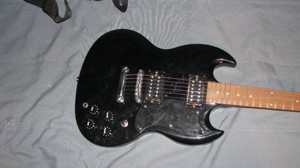

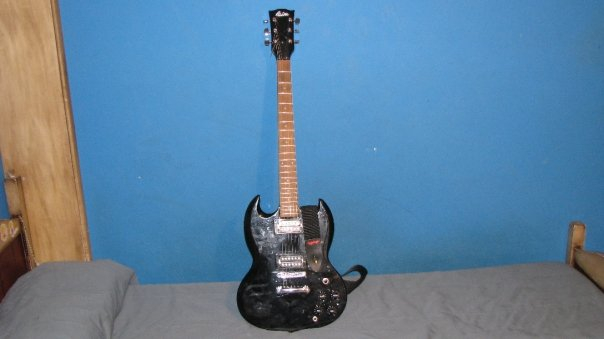

Asi era como estaba desde sus principios.

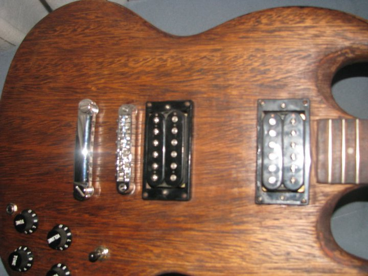

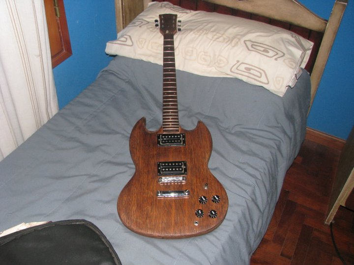

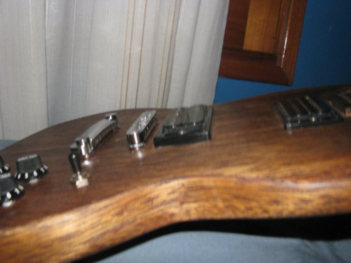

Asi es como quedo! :) :)

Me gusta el cambio, quedó mas original ahora :ok: , lo que si, dale una nutrida al diapasón ese y oscurécelo un poco, que es lo peor que puede haber: diapasones color marrón clarito. Saludos :brindis:
epilespaulst
por el 25/02/2011
Sisi, es justo lo que voy a hacer, le lleve la guitarra a un luthier para que rectifique, y que le haga un buen pulido en los trastes.
Ademas de clavijas nuevas y calibracion.
Saludos!
