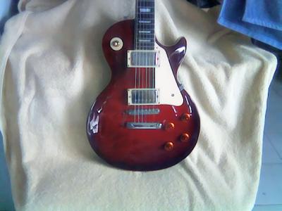

Hola, quetal. tengo unas dudillas en cuanto a comprar unas pastillas. Tengo una Epiphone Les Paul Standard Limited Edition Wine Red (koreana del 98). pero ya me canse de las pastillas que tiene, son las de fabrica y ya suenan muy feo xD... y ps quiero aunque sea modificarle eso pra mejorar un poco el sonido, pero nose cuales elegir, hay tantas que nose cual serian buenas para una lespaul. Io soy mas Rockero, Bluesero, Jazzero xD algo punk XD
Poco a poco quiero mejorarla, ya compre unos afinadores (grover), ahora van las pastillas, despues nose? que mas podria cambiarle??. tiene todo lo de fabrica.

hola compañero!! bueno primero que nada decirte que tienes un guitarra decente es del 98 lo que garantiza que tiene buena madera... no se que sera talves sea caoba o cedro si es asi tendras un gran cuerpo en las distor.... me parece interesante que la quieras modificar hace poco modifique la mia una jackson js30 dinky con microfonos seymour duncan:
sh-2 jazz (neck)
tb-4 jb (brigde)
ahora poseo la cualidad sonora de poder tocar una progresion de jazz hasta una distor bien rockera tipo les paul...y eso que mi guitarra es full rock jejejee.... esta combinacion en tu guitarra quedaria impresionante hay muchos guitarristas famosos que utilizan esta combinacion debido a su equilibrio y te digo si los colocas a tu epiphone... tendras un sonido gibson o muy cercano en ebay puedes buscar... ok suerte:brindis:

hola, ps he mirado y dice seymour duncan tb 4 jb trembucker :S que diferencia hay con unas humbucker?? o valen para lo msimo??...

hola haber contestando tu pregunta...la serie tb-4 de seymour duncan es hecha para guitarras con sistema de vibrato o floyrose... son casi iguales a la seria SH-4 solo varian un poco sus dimensiones pero siempre son iguales.. lo recomendable seria la sh-4 poque no posees floyd... pero yo te dije la TB-4 porque si en un futuro cambias tu guitar y se te mete la pila de una fender o ibanez o algo que use sistema de vibrato pues ya no gastarias en comprarte otra serie de seymour duncan....:D
en conclusion solo son sus dimensiones las que cambian... y pues la TB-4 se usa en guitarras con vibrato y la SH-2 para las que tienen puente fijo... ambas te sonaran bien siempre es tu decision...
yo uso la TB-4 porque tengo floyd rose en mi guitar ok:ok:
suerte y adelante:saludo:
hola haber.... contestando tu pregunta...la serie tb-4 de seymour duncan es hecha para guitarras con sistema de vibrato o floydrose... son casi iguales a la seria SH-4 solo varian un poco sus dimensiones pero siempre son iguales.. lo recomendable seria la sh-4 poque no posees floyd... pero yo te dije la TB-4 porque si en un futuro cambias tu guitar y se te mete la pila de una fender o ibanez o algo que use sistema de vibrato pues ya no gastarias en comprarte otra serie de seymour duncan....:D
en conclusion solo son sus dimensiones las que cambian... y pues la TB-4 se usa en guitarras con vibrato y la SH-4 para las que tienen puente fijo... ambas te sonaran bien siempre es tu decision...

te podria recomendar otras marcas y modelos de mics... pero perderias el sonido gibson que estas buscando... ya que posees una guitarra con buena madera estos mics te ayudaran a conseguir un sonido les paul...
otras opciones serian los dimarzio...
AIR norton (neck)
tone zone (bridge)
pero tendras un sonido a lo petrucci o zack wylde... bueno esa sera tu decision suerte... ah y por cierto en el mensaje anterior me equivoque no es sh-2 es SH-4.... ok solo de ese microfono te estaba hablando... perdon por el error :oops:

Seymour duncan
- JB Model SH-4 - en el puente
- Jazz Model SH-2 - en el mastil
