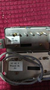

Estas pastillas me venían en una 335 del año 2005 pero no se que modelo son ni si son las originales. Alguien puede ayudarme?

Yo diría que son una burstbucker 2 y una burstbucker pro por lo de alnico5. Vas a tener que medir para ver cuánta salida dan para estar seguro.

#2 gracias, se lo preguntaré al técnico cuando las instale en la 335 de un colega.

Es muy difícil identificarlas así sin mediciones. Yo tengo una Les Paul con burstbuckers 1 y 2 y efectivamente llevan el patent applied for y las pegatinas con #1 y #2 . Teóricamente, las classic 57 de la época de la tuya, iban sin ninguna identificación así que las tuyas deben ser una burstbucker 2 la del mástil y una Pro alnico 5, pero me extraña que esa combinación sea de serie. Es posible que llevara 1 y 2 y la pro la montara el anterior dueño en el puente buscando más salida.
Hay guías y bastante información de las diferencias entre cada una. Por ejemplo:
https://prosoundhq.com/gibson-burstbucker-guide-type-1-vs-2-vs-3-vs-pro/
