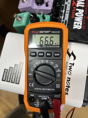

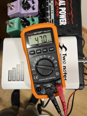

Todo apunta a que teníais razón el BIAS estaba a 47 mili voltios , buscando algo más de información vi un vídeo que el tío dice que tiene que ser a 60 mili voltios así que cuando lo ajusté vi una sombra con dos cuernos :diablo: se me resbaló el destornillador y se quedó como lo pongo en la foto .
De momento solo lo he probado en el ordenador y tiene pinta de haber mejorado, mañana en el local a ver qué sensaciones me da y ya valoraré si lo subo hasta los 72.
Millones de gracias

burnhead
por el 18/05/2023
Buenoooo!!!
666 tiene que estar bien seguro!!!
:diablo::diablo::diablo:
Arnaldo_Garcia
por el 18/05/2023
#14 definitivamente tiene que estar bien 🤔
Arnaldo_Garcia
por el 19/05/2023
Confirmado, he probado el ampli en el local y ahora suena como debe , yo creo que hasta con dejarlo a 60 hubiera sido suficientemente, el próximo día me llevo el multimetro al local 🤘
