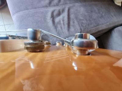

Se nota y mucho que cambia el tacto, pero no en un mal sentido. No tengo ni idea de física pero es verdad. Haciendo top wrapping me meto en 11-48 sin problemas, y tengo la mano izquierda hecha un cristo con una lesión crónica.
Además de poder bajar el cordal sin que toquen las cuerdas en el puente, puedes subir de calibre y hay menos tensión en el puente, cosa que para los que tengan un ABR1 es importante porque acaban colapsando.
