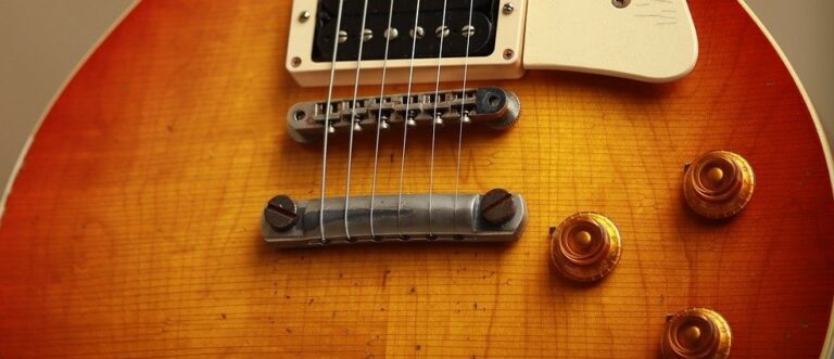

Hola. una duda que tengo y que no he visto que se le haga referencia (o no la hay por obviedad).
En un puente Tune-o-matic tuve que subir el cordal porque tocaban la primera y la sexta cuerda con la parte posterior del puente. Pero al subirlo, queda un poste del cordal más alto que el otro.
Mi pregunta sería si deberian estar los dos a la misma altura, evitando en ambos que toquen las cuerdas con el puente.
Y ya puestos, otra duda. Noto las cuerdas muy tensas, se puede tocar, pero me gustaría saber si levantando algo más el cordal, y siempre que quede un angulo con respecto al puente, no perjudica al sonido.
Gracias por todo!

¿Y si bajas el puente trastea?
Así ganarías algo de margen.
Ese cordal descompensado hará que las cuerdas queden más altas de un lado que de otro. Lo cual tampoco tiene que estar mal, si la más alta es la más gorda, y no es excesiva la diferencia.
Y si no, podrías apretar a tope el cordal y encordar wrap around.

Gracias por responder Guitarrerosuperstrat!
Prefiero no tocarlo, lo veo bien.
Pero por lo poco que tengo entendido, el subirlo o bajarlo afecta a la tensión de las cuerdas, no a la acción, no?
Sería una segunda posibilidad pero prefiero de momento hacerlo jugando con el cordal.

Los dos postes o tienen porqué estar a la misma altura. Eso depende de tu forma de tocar, quizá te gusten más altas o bajas unas cuerdas que otras. A mí me pasa, vamos.
De todos modos mejor que jugar con el puente es jugar con la altura del cordal si todo el problema es ese que dices. Dice la leyenda que el cordal cuanto más pegado al cuerpo más sustain, pero puedes subirlo o bajarlo a voluntad y no se morirá nadie ;)
Lo del wrap around es buena opción, pruébalo en serio. Yo hago wrap around y pego el cordal al cuerpo, y eso que soy muy descreído.

Pégalo a tope al cuerpo y pon las cuerdas desde dentro
