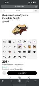

Lo más cómodo es un previo tipo LR baggs anthem, yo tengo uno y combina micro y transductor bajo puente y suena increíble, las de boca también pero no es lo mismo, también tienes los sistemas de pinza como la foto que usan micro, de condensador olvídate… y con un micro normal no te puedes mover y están los acoples que te pueden arruinar el show.
