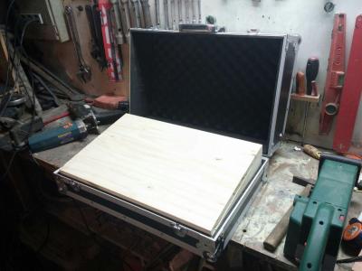

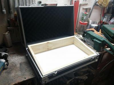

Yo siguiendo un poco a #1 tambien me he fabricado la mia con la ayuda de mi padre!
No tengo fotos donde se vea el acabado bien, pero ya se las hare y lo comparto.
No es muy grande porque tenia que caber en ese flightcase, pero de momento me vale. Le hemos instalado unos leds que cambian de color tambien, y queda mas chula, ademas de darte mas visibilidad sobre los pedales.
A ver que os parece!

Guau Ashrot, te ha quedado de lujo..!! :okis:
Me ha gustado mucho.. Y tomare la idea porque la mia se me esta quedando pequeña jeje, asi que creo voy a tener que hacer algo parecido a la tuya y pasarme a una maleta mas grande..
Espero esas fotos de la pedalera acabada de cerca.. :palmas:
Ashrot
por el 20/04/2015
#57 Si ese tamaño de maleta lo ves bien, sale bastante economica en Bauhaus, creo que unos 50€.
Lo que no parece que sea muy resistente, pero de momento no la voy a mover mucho del local
