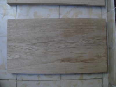

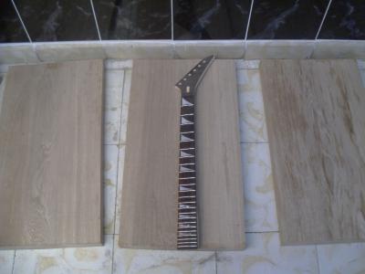

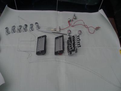

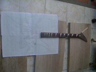

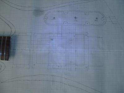

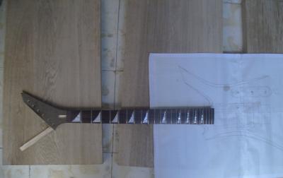

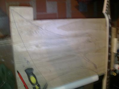

Aquí dejo algunas fotos de los materiales y del plano y aprovecho para hacer una pregunta....

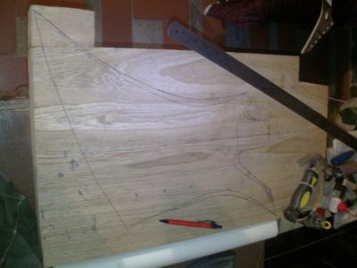

Lo que sucede es que el bloque que tengo de madera mide 65 cm de largo, 40 cm de ancho y 4.5 de grueso, el diseño que hice mide 45cm de ancho y por lo tanto al poner el plano sobre el bloque situándolo "recto" no me da el ancho, pero si manipulo el plano sobre el bloque si me da el corte completo, pero no me quedaría en dirección de la beta... si lo hago de este modo me podría acarrear algún problema? la verdad por mucho que he buscado no he encontrado información al respecto, agradezco cualquier ayuda.

veta transversal nunca, si no te da el tablon de largo es preferible partirlo en dos y encolarlo escalonado
dr_cinicvs
por el 01/07/2013
algo asi
edito, no era ese el problema qeu planteabas
cuesta mucho menos encolar un trocito, posiblemente en el angulo inferior , no quedara mal y si esta bien echo ni se nota
Aleksander
por el 02/07/2013
Muchas gracias, eso era lo que quería saber para no hacer una estupidez de entrada, por lo tanto lo que haré sera encolar un trozo en la cola inferior y esperar un par de días para empezar a cortar el cuerpo.

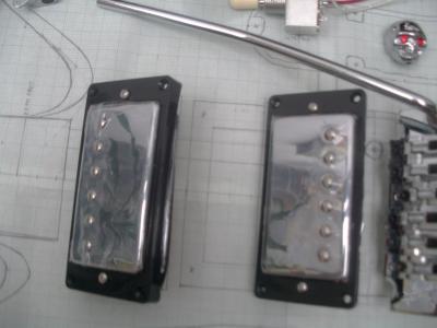

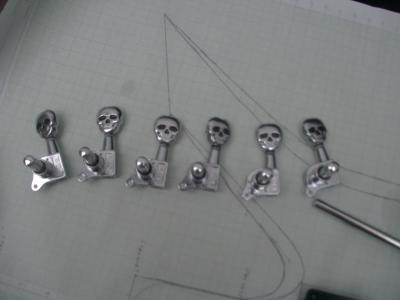

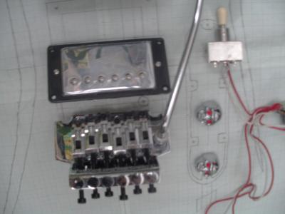

Ya llegaron las entrañas!!! Todo el hardware fue comprado en una tienda china a través de EBAY,
las pastillas ambas son de 12K así que da lo mismo donde las ponga (Creo yo :juas: ...)
El puente es un Floyd Rose Licensed que depronto al ser bien calibrado no sea tan :boñiga:
Los pegs (Afinadores) y las perillas si las compre, aun sabiendo que no son la gran cosa por la imagen que quiero que tenga la guitarra en general....
También compre la electronica ya lista, solo es acabar de soldar y ya
También compre retenedores para las cuerdas, esas barras que van en la parte baja de la pala, sobre la cejilla para que las cuerdas no ejerzan mucha presión en esa parte (para eso creo que son si no me engaña la memoria...), pero se me olvido ponerlas a posar...
Mañana encolare un pedazo de madera para poder ajustar el tamaño del bloque, y pasado mañana a cortar el cuerpo!!!!!!
Hasta entonces = :rock:

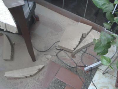

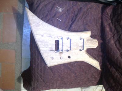

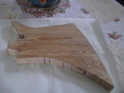

Dejo aquí los ultimos avances:
1. Corte el cuerpo, Taladrando orificios de lado a lado del bloque de madera para facilitar la labor con la caladora, en el proceso mate 3 brocas.....
2. Corregi un poco los quemones del taladro y el "pulso de maraquero" con la caladora.
Mañana a lijar como poseso para dejar el cuerpo lisito lisito... lastimosamente no pude hacerlo hoy como quería por que necesito lija de calibre muy bajo (30) para poder pulir bien, o hasta de pronto espero un par de días ya que me voy a comprar una ruteadora, y con eso creo que puedo ahorrar mas esfuerzo....
PSDTA: Que tal la veta de esa madera, sera que la pinto solida como pensaba o pienso en algún diseño "see through" para no taparla, como decimos por acá cuando algo nos hace dudar " se me esta envenenando el alma"....
See ya Folks!
dr_cinicvs
por el 04/07/2013
el trozo añadido se nota bien poco, yo haria algun tipo de acabado traslucido, tiñendo la madera por ejemplo

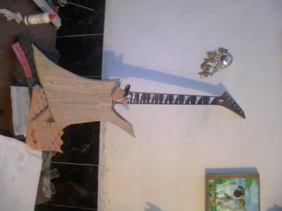

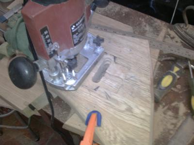

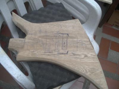

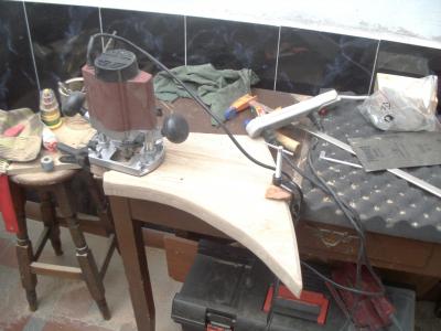

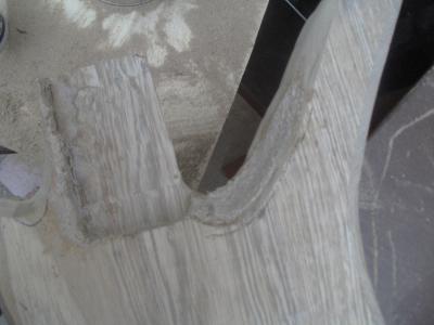

Hoy continué con el proceso:

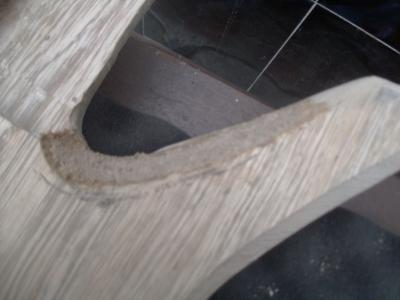

1. Aprovechando que me llego la ruteadora, me puse en esta tarea, debido a la inexperiencia cometí varias cagadas que me toco corregir con aserrín y pegamento de madera....
2. Lije algunas partes con lija de grano 30, ya se esta viendo con forma

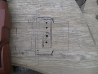

3. Perfore el Neck pocket, medí el mástil y quedo casi perfecto, tuve que resanar un poco el pocket también.....
Aquí dejo fotos del proceso, mañana con suerte tendré listas todas las perforaciones, me tomare mi tiempo para hacer las perforaciones del Floyd, de modo que me queden perfectas.

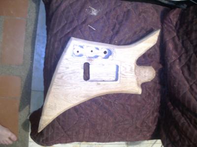

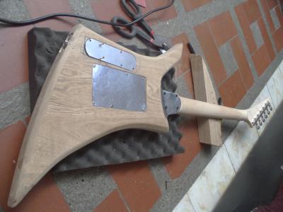

Buena noche! Continuo con los avances:

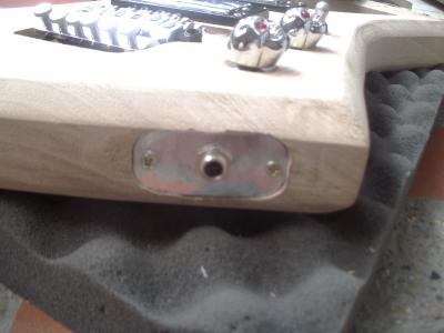

1. He estado Ruteando las cavidades de la guitarra, debido a la inexperiencia con la ruteadora y unos fallos técnicos sumados me ha tocado resanar mucho el cuerpo....

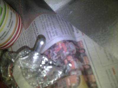

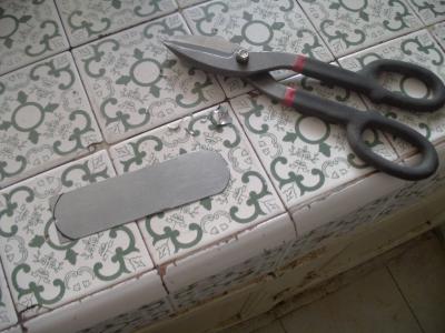

2. Recorte la tapa de la electronica de una plaquita de aluminio que tenia un chasis de mi PC, la cual se la había sacado para poner un disco duro y tenia el tamaño ideal, a recorte con tijeras para cortar metal y luego un poco de lija.
3. También pinte la punta del switch de microfonos que vino color crema, ahora es plateada (Como todo el resto del hardware), la pinte con Pintulaca color cromo.
Aquí dejo las fotos.
Hasta la proxima!!

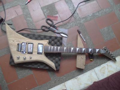

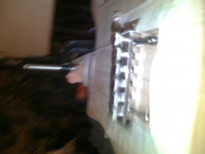

Wolas!

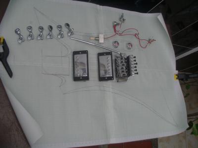

Ya en el momento termine de cortar todas las placas, y medí todo el hardware, aquí dejo las fotos!!!!!
