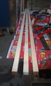

Bueno pues ya he encolado el sándwich del nuevo mástil y mientras seca, he tirado la tarde afilando formones y cepillo.
Mirando vídeos he visto este constuctor y me ha llamado la atención su forma de encolar la pala para darle el ángulo.. yo siempre he encolado con el tipico ángulo de las guitarras clásicas y esta otra forma me ha gustado.. que os parece?

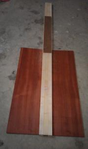

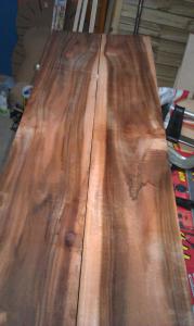

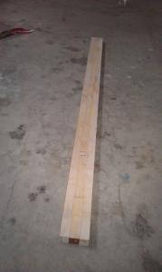

Os pongo unas fotos donde se ve la composición de las maderas de lo que será el bajo.
En la primera se puede ver el mástil encolado, a falta de limpiar de restos de cola y papel.. pero lo importante es lo recto que es.
En la segunda se aprecia la composición por la parte delantera, con el contraste del arce y el rojo del coral.. y un trozo de sapeli donde realmente ira el diapasón de urunday.
Y en la tercera se puede ver la parte trasera del bajo, donde en esta ocasión lo que se ve son las alas de aliso y la parte central de sapeli (que aqui si que ira puesto)
