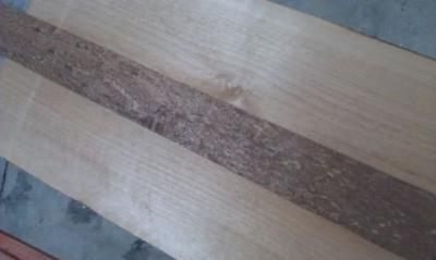

El bajo será tipo neck through, con mástil de arce y cuerpo principalmente de aliso, con tapas de coral (miedo me dan los poros) y posiblemente en la parte trasera del cuerpo tape el mástil una chapa de bubinga. Por lo que por delante se vería coral-arce-coral y por detrás aliso-bubinga-aliso.
El mástil he decidido hacerlo de tres partes de arce sin ninguna otra madera en el sandwich por dos razones, primero porque no tenía otra madera y segundo porque aun teniendolos me gusta ver la trasera de un mástil unico bien trabajado, aunque todo el mundo intercambie colores, en ocasiones me parece cansino. (aunque todo se andará)
El diapason esta por decidir, me gustan los de arce, pero quizás a este le quedé mejor un wengue o palisandro.. no se...

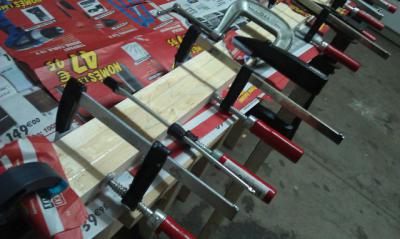

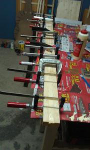

El tablón de arce era muy justito y curvado, lo mande cepillar, cortar y volver a cepillar porque en casa aun no tengo todo lo necesario. Sabía que era muy justo y que no habrá mucho margen.. 2,6 de grosor y 7 de ancho.
Lo malo ha sido que al ir a encolarlo en casa he visto que la tabla centrar del sandwich tiene esta ligeramente curvado hacia atrás, he encolado y domado la curva con sargentos pero no se como quedará y me mosquea que el mástil es lo mas importante, por lo que si no me convence cuando seque, ire directamente a por otro tablón.

Pues al llegar a casa he quitado los sargentos después de unas 24 horas secando y se confirman mis sospechas, esta ligeramente curvado y no se si es plan de rezar y esperar que el alma lo ponga en su sitio.
No se como piensan ustedes pero quizás sería mejor comprar madera para otro mástil.

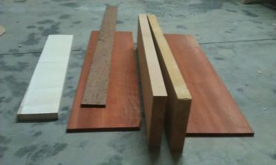

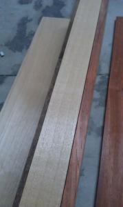

Bueno pues hoy he pasado por la fusteria y he pillado un tablón de arce, lo he mandado cortar y cepillar y espero que este me quede como espero. Ademas he pillado un tablón de urunday que tiene muy buena pinta, es duro y pesado. No he trabajado nunca con urunday pero me da buenas sensaciones. He visto alguna guitarra con tapas de esta madera, cuando las tenga en casa terminare de decidir si usar de tapa para este bajo el coral o si poner el urunday porque parece muy bonito y menos poroso que el coral. Lo que no se que tal funcionaría de diapasón, porque podría tener para cuatro diapasones mas las tapas.
