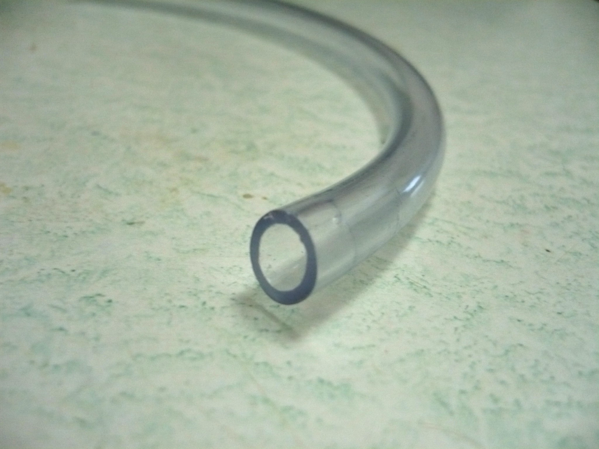

Bien. El material fundamental es un canuto de plástico del estilo de este:
Y mira qué casualidad que existe tubo con el mismo diámetro exterior que el de la palanca de ibanez (6mm) y con el mismo diámetro interior también (4mm). Bien, no? :mrgreen: Pues eso, tratamos de conseguir tubo de éste en alguna ferretería u otro lugar donde lo vendan (a mí me lo trajo mi padre del curro, así que :no_lo_se:)
Ahora cogemos nuestra palanca o una arandela vieja mejor y nuestro tubo, y cortamos un par de arandelas un poquillo más anchas que las originales así a ojímetro. Luego cortamos los cachinis de tubo longitudinalmente para conseguir unas maravillosas arandelas estilo las de ibanez, pero blandurrias y que se doblan y se retuercen. Vaya guarrería, no? :D

Tubo de plástico:

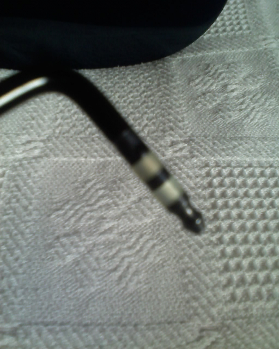

Palanca con arandelas:
Despiece de palanca:

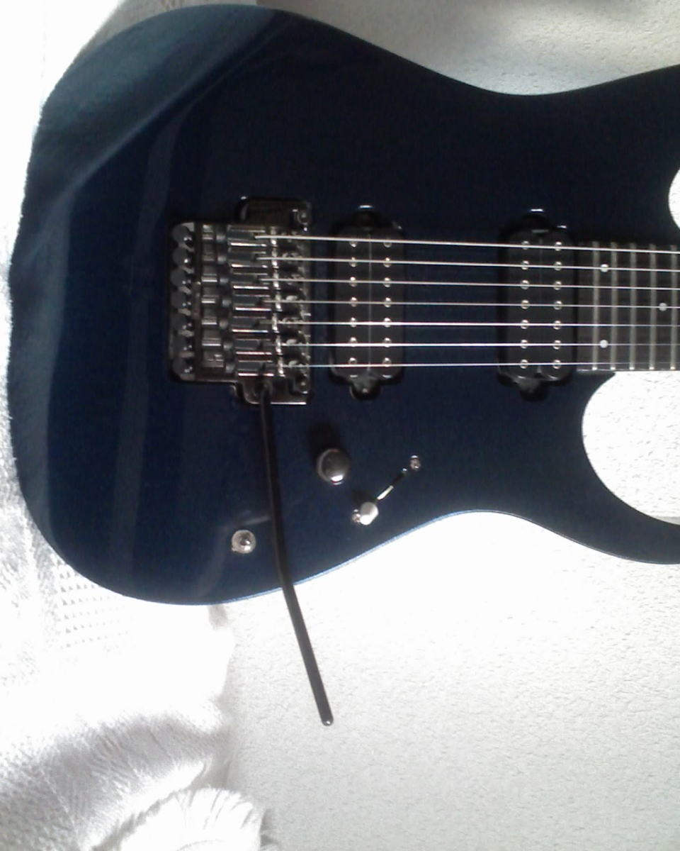

Guitarriqui con palanca tiesa:
