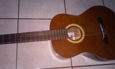

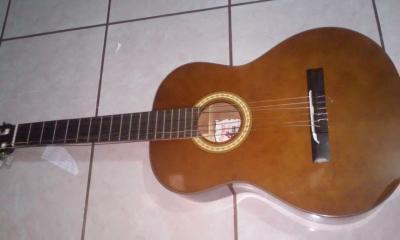

Jovenes mi palmer no tiene de donde ajustar el alma o no se si no tiene alma y cuando toko suena asi como una radio sin señal asi cgcgcg no se si son las cuerdas x la.oxidacion o es el alma o los huesos de arriba el el de abajo pero me interesasaber. Si mi guitarra tiene alma o no es una palmer modelo tanis-n

No tiene.
Nela padawan
por el 30/07/2016
#25 Es una guitarra española, no tiene alma. Compra unas cuerdas de nylon que esas están que dan pena.

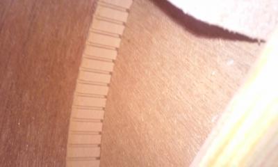

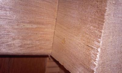

Esk estan asi porque las afloje para darles fotos para k vean k no tiene alma
Nela padawan
por el 30/07/2016
La cuarta en la foto parece oxidada, podría ser la luz.

,A ver por partes:
El alma se instala durante la fabricacion del mastil, antes incluso de darle forma cuando es un tarugo rectangular, de hecho es lo primero que se fresa, el hueco del alma, que se queda debajo del diapason.
La tira de mofeta, que asi se llama la ranura que llevan los mastiles tipo Fender, es una caracteristica propia de stratocaster, telecaster, etc y es imprescindible cuando el mastil y el diapason son de una sola pieza de arce. Por algun lado hay que introducirla.
Cuando el diapason es una pieza separada no es necesaria, se mete el alma antes de pegar el mismo.
Las españolas no llevan alma.
La mayoria de las acusticas llevan la tuerca de ajuste en la boca de la guitarra.
Y lo mas importante, todas las guitarras tienen una curvatura minima en su diapason y el alma no hay que tocarla a no ser que sepa exactamente lo que uno esta haciendo.
