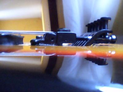

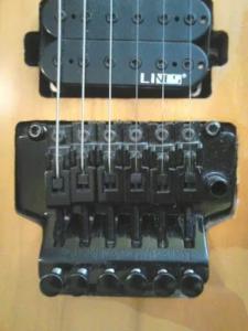

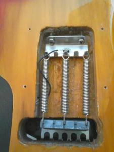

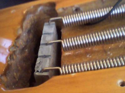

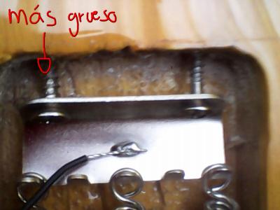

Es el primer floyd rose licensed que tengo y no se que debo hacer, ojala ustedes puedan ayudarme a restaurarlo: El puente está tenso y si bajo la palanca, se me dificulta mucho porque no baja mas que un centímetro (exagerando) y además de aflojarse, las cuerdas se desafinan a la segunda vez que bajo la palanca. Después de tensar y afinar las cuerdas con el clavijero y los micro afinadores (aún con los ahorcadores apretados debidamente) y después de tocar unas 3 canciones, las cuerdas mantienen su afinación (excepto por unas 2 cuerdas -que a veces varía-) pero no su tensión aunque esta vez no haya usado el puente. A partir del traste 12, la cuarta, quinta y sexta cuerda tienen trasteos y hace unos días me he percatado que el puente está inclinado, por atrás, los dos tornillos que suspenden a los muelles están "disparejos" por ser uno más grande que el otro y veo que eso provoca la inclinacion del puente, el puente esta metido y hasta donde yo sé, debe estar parejo con el cuerpo de la guitarra y para finalizar, un muelle está a punto de salir.

No se si estoy gilipollas pero, en la foto del comentario 4:
No esta el puente paralelo al cuerpo? Da igual que este metido lo que debe estar paralelo es de donde salen las cuerdas(almenos asi siempre lo entendí yo), de echo el mio es asi y me va perfectamente
Pero luego en la foto que se ve por debajo en su hueco... Me da como mala espina, Vamos que segun la ultima foto el puente esta metido hacia atras
Yo lo que hice es ver el video de Frasco que explica como ajustarlo con un taco de madera.y asi aprendí xD
Yo creo que dices que no baja porque los tornillos estan demasiado tensos, reajustalo viendo a frasco...será mucho mejor xD

Ahí tienes varios problemas y no todos vienen del puente...
El más grave que yo veo, suponiendo que la foto está bien tirada, es el que echas del floyd desde arriba, en la que dices que el puente está torcido... y es que si esa foto está bien tirada, ese puente sí está torcido, pero no porque por atrás tengas un tornillo más gordo que otro, si no porque ese bushing está holgado, puede haber roto madera, estar agrietado o... la que quizá fuera la mejor de las soluciones, la cuchilla comida a un nivel abismal, pero eso dificilmente pueda ser.
Los trasteos son por ajuste de alturas, el muelle a punto de salir es cuestión de empujarle... el puente sí está fatal ajustado, pero esa torsión que tienes ahí puede que sea un problema grave
Qué guitarra es? porque el ruteado del puente también parece que lo ha hecho un ratón... el puente es de casa o instalado después? igual la torsión es por un ruteo pésimo, pero es añadir más problemas al fin y al cabo

#10 Es una guitarra que compré para aprender, es marca fanndec y del modelo no recuerdo si es ck-2500 o cb-2550. El puente venia así cuando lo compré, yo en ese momento no sabia ni que era un puente, me la regalaron mis padres.
Mi papá me había dicho algo muy parecido a tu comentario, estamos de acuerdo en que tienes razón y ya estamos viendo que hacer, tenemos planeado cambiar el tornillo delgado, que es el intruso aquí, alguien lo cambió conscientemente. Después lo tensaré adecuadamente para que el puente se nivele, no se si hacerlo como despelothier (youtube: el truco del taco).
Claro que compraré cuerdas nuevas, pero aún nos hace falta pensar qué provoca la desafinación de las cuerdas al usar la palanca, se supone que para eso esta diseñado! XD jaja.
Tariu
por el 01/12/2014
