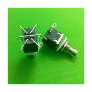

Se puede poner esta ficha?
pulsador-foot-switch-pdt-momentaneo-pedales-guitarra-efect_iZ516609221XsZ130906887XpZ2XfZ130906887-668296829-2XvZgrandexIM.jpg
