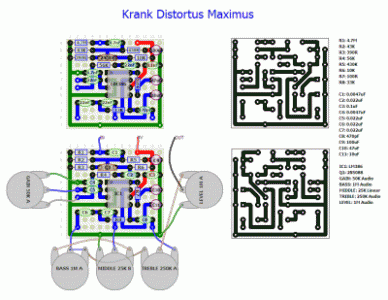

imprimi este para hacerlo y me encontre con la sorpresa de que no tiene pad de GND alguien me puede decir en donde va???
gracias

la parte de la pista verde es todo el gnd

gracias... le hare un pad para hacer el GND
gracias y mil gracias
