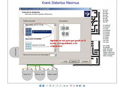

#683
si compa es bastante mas chico
el de esta pagina tienes que imprimirlo como imagen
http://blogs.yahoo.co.jp/cohzyyy/GALLERY/show_image_v2.html?id=http%3A%2F%2Fblogs.c.yimg.jp%2Fres%2Fblog-ed-10%2Fcohzyyy%2Ffolder%2F550920%2F34%2F6596234%2Fimg_6%3F1328103782&i=1
aca va como se imprime
y el segundo
esta en un pdf es mas accesible y modificado por mi, y tienes mas copias para planchado si te llegas a equivocar
http://www.4shared.com/office/p-m4AA_Aba/krank_distortus_maximus_layout.html
