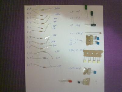

jeje, pues el de las dosm me dijo k no lo tenia por eso me puso el 2n2222 y de condensadores me parece k no son de los buenos pk mirando las fotos k pusiste tu de tu pedal de los naranja no tengo son de color azul i blancos:roll::roll::|
Aki subo una foto de un poco material

los azules tuyos son de film tipo mtk y los amarillos igual,lleva cuidado al soldarlos que se funden rapido,solda una pata y espera un rato y luego la otra y si puedes pon un alicate entre las patas para disipar el calor asi aseguras la no findida del condensador,ya sabes....calor ,estaño,calor.ponte macarilla y no soples al humo.los naranjas es porque el hijo de la jefa de la tienda que no tienen ni puta idea de servir,al ir me dijo la tia que me servia otro dia,(habian 5 clientes) que le dejase la hoja del pedido,y me negue, le dije que no habia prisa y me los fue poniendo el hijo que esta empanao,jjeje ademas tube que revisar porque en vez de 22n me puso electroliticos de 2200 uf,:mad:y los naranja 4,7nf (tenian que ser azules como los tuyos)me hice el sueco y me calle:cool:,eso si la tia en la factura me cobro los 2200uf,:mad:tienes que tener cuidado:leyendo:,lo bueno fue cuando me dio el cambio sali a ganar 5 euretes y me calle que se joa por perra:D,te aconsejo que los proximos los compres en retroamplis.si no sabes hacer el pedido del pedal que quieras yo te lo hare no problem.:brindis:

A mi el tio me ha cobrado 2 clips de bateria, me parece k todos son unos empanados alli.
ya me han llegado de retoroamplis 2 switch 3dpt, mañana empezare a soldar:leyendo::leyendo:
con los materiales esos de la foto creeis que sonara bien???

sonar sonara bien,lo que no se si te aguantar mucho el pedal,ya se vera.y otra cosa,como le intentes poner potenciometros de la tienda de tortosa de esos de plastico de poco mas de 1 euro...no te ira bien ami man durao dias los pedales asi que compralos de 16mm en retroamplis,ademas el sonido se diferencia un mogollon.:ok:cuando lo acabes queremos fotos y una review del sonido:yahoo:
