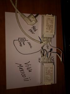

Pues super facil mexicali....coges un alogeno de 110v uno de los cables del 110v le cortas y pones un switch para apagar o enchegar on off la parte de 12 v la unes con 12v son 4 cables 2 y 2 y luego añdes 2 mas serian 6 total en la prte de 12 v...y con eso alimentas las valvulas pines 4 y 5...y por ultimo 230 v o 220v da igual....y con esos 230v van al llamdo filtro pi.que lleva los diodos y capacitores o condensadores los tipicos 47 uf a 350v 400v o como yo que los pongo de 450v...otro ejemplo
Seria
110v....12v...12v.....230v
Espero te ayude y te sirva.

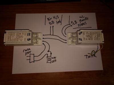

Y este por si tienes dudas

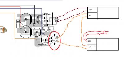

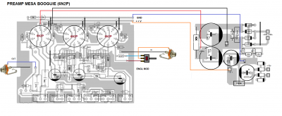

-Acá van dos imágenes: una del preamp SIN mod ENGL, y la otra con el mod. En la circuito de la derecha difieren en un par de cosas. No está el KBL-08, y en lugar de 6,3 V, dice 12 V.
Considerando que pretendo hacer el segundo, ¿qué va en lugar del KBL-08? ¿Y en qué influye se cambio de voltaje entre un circuito y otro?. Y por último, ¿cuál sería el amperaje adecuado del transformador? De antemano, muuuuuuuuuuuuuuchas gracias.

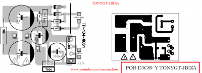

#162 el regulador lm7806 tienes que poner 2 uno no va bien abujerea al lado la pcb y le soldas cables y le pones un trozo de aluminio a los dos con un tornillo e pasta termica ....entran 12 voltios alternanque se convierten en 6 voltios.las 6n2p con 6v las 3.y el led.
Amperaje minimo 2 amperios los alogenos tienen 4

Lo mas importante que en la fuente del esquema pongas esa resistencia de 2M2...pues se encarga de vaciar los capacitadores....sino te puedes hacer pupita....y en 2n2
Capacitor ahorratelo.

Eso estuve leyendo, que debía poner otro 7806 en paralelo, cada uno con su respectivo disipador de calor.
Lo que no entendí, es qué hago con el KBL-08, que no aparece en la segunda foto, y cómo lo hago con los transformadores, ya sabiendo que acá en Chile ocupamos 220v, no 110v.

#166 no se que es kbl 08 y el dibujo del alojeno te vale solo que en vez de 110 pues 230v

#167 El kbl-08 vendría siendo reemplazado por lo que está en el círculo rojo. ¿Vendría siendo otro puente de diodos?
¿Y así más o menos sería el esquema final?
