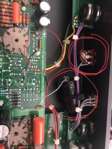

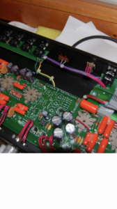

Hola compañeros, acabo de adquirir un single y tras probaoy tenerlo en casa lo prioque hice fue abrirlo para resulta modificación del loop y me lleve una sorpresa cuando vi que ya había sufrojna modificación.
El ampli creo que es armero porque tiene otro transformador adicional.
Le han colocado una resistencia variable detrás del selector del tipo de pastillas y un condensador o algo así (no entiendo mucho) que sale de una resisiyodel propio ampli.
Subo la foto para ver si me podéis sacar de dudas
Un abrazo

Aún con la foto sigo sin entender lo que dices
jcristo
por el 07/10/2019
Hola Jesus voy a poner otra foto a ver si me entiendes mejor, es que yo tampoco sé cómo explicar mejor esto
Gracias

Hola compañeros, acabo de adquirir un single y tras probarlo y tenerlo en casa lo primero que hice fue abrirlo para realizarle la modificación del loop y me lleve una sorpresa cuando vi que ya había sufrido una modificación.
El ampli creo que es americano porque tiene otro transformador adicional.
Le han colocado una resistencia variable detrás del selector del tipo de válvulas y un condensador o algo así (no entiendo mucho) que sale de una resistencia del propio circuito del ampli.
Un abrazo

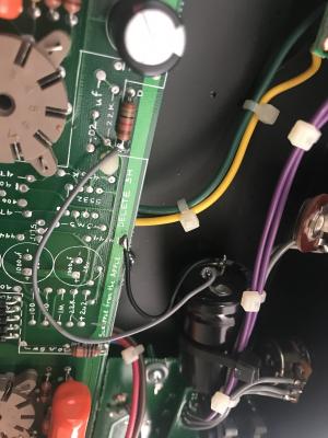

Mira de cuánto es el condensador que le han puesto a la resistencia del ánodo porque lo más posible es que no la necesite, incluso sea contraproducente para la fuente de alimentación.
La resistencia variable es un misterio pero me da que el que lo ha hecho no es muy experto en valvulas

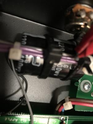

Toni es de 220 uf y 400wv
Para que puede servir?
El caso es que suena a gloria
toni diaz
por el 07/10/2019
Una burrada para un ampli de válvulas, está forzando la fuente de alimentación. Ese condensado no influye en el sonido, solo en el ruido y si los de la fuente están bien, ese sobra

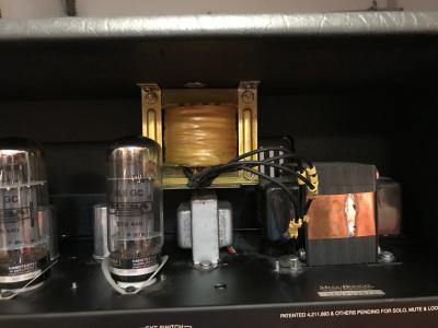

Que me recomiendas porque yo se comprobar si los otros están bien pongo también foto de la fuente
toni diaz
por el 07/10/2019
Yo lo desconectaba la verdad, los mesa boogie están muy bien diseñados y normalmente no son ruidosos
