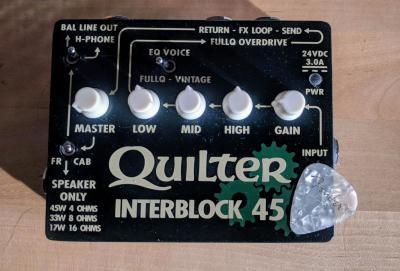

Añado al hilo minicabezal de dimensiones ridículas y un solo canal: Quilter Interblock 45
Hace un tiempo me di cuenta que tocando en dos grupos de estilo musical muy muy deferente, sería conveniente tener dos equipos diferenciados. Por ello llevaba un tiempo con una guitarra + amplificador + pantalla en un grupo, y otra guitarra + simulador de amplificador + (mismo) amplificador + diferente pantalla. Los resultados eran los que buscaba pero andar cableando todo cada ensayo era de todo menos cómodo. Y me decidí a comprar el aparato este no sin muchas dudas...
El Quilter tiene 2 usos principales, como amplificador monocanal con dos sonidos, un limpio bastante neutro (FullQ) y un otro con más carácter (Vintage) que recuerda a algo tipo Fender; y también sirve como etapa de potencia si ya tienes un previo externo, simulador de amplificador, o similar.
Para lo primero se conecta a la entrada normal la guitara o la salida de los pedales si usamos, se elige un canal, ecualizar al gusto, se pasan efectos si hiciera falta por el bucle de efectos y lo normal es poner la salida en "CAB". Al hacerlo da más pegada al sonido y lo redondea sonando como un amplificador tradicional.
Para lo segundo, sobretodo si utilizamos modelado digital, es conectar directamente al return del bucle de efectos y seleccionando "FR" en la salida. La amplificación será transparente como si usáramos una etapa FRFR. Con algunos previos he encontrado mejor la posición "CAB" en la salida... Cuestión de gustos.
Sobre volumen: ensayo con un altavoz Jensen Blackbird (100W/8Ohm) montado en mueble Fender y a la mitad me escuchan todo el grupo. Este trasto firma 33W con esa impedancia, así que eficiente es un rato.
La construcción es mejorable , pero lo recomiendo si buscáis un ampli pequeño con un canal limpio, o una etapa en minitaura (que acabó siendo mi caso)
