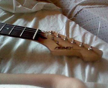

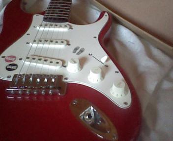

Ok. Es una peavey raptor del 97. Ahora subo fotos, que me conecto desde el mobil.

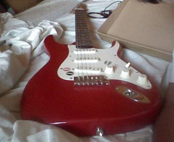

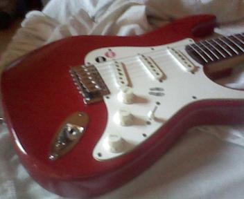

Ok hombre el apantallado siempre viene bien y es muy baratito, si dices que los potes te bailan mucho cambiaselos ya que son tambien muy baratos, y la electronica, hombre, si no esta muy mal yo no tocaria una electronica del 97. Las pastillas depende de tus gustos pero ten en cuenta que una humbuker buena de los 70 pavos no baja, depende tambien si necesitas mas o menos caña y si te gusta o no como suena ahora. El golpeador es ya una mejora meramente estetica y depende de si te gusta a ti o no.
Resumiendo un apantallado, cambio de potes, y la/s pastis ya depende de ti. Y ya que te la dejen quintada y con cuerdas nuevas jaja.
william1
por el 15/08/2011
A por cierto que tal estan los trastes, que eso si que es importante, si notas el minimo indicio de trasteo y no se va con un quintado quizá seria una buena opción, cambiar trastes, apantallado, los potes y una pastilluqui.

Aqui estan:

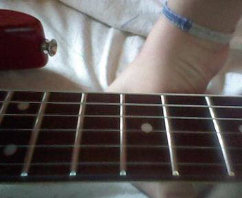

Como reconozco el trasteo?

#51 no se como sera la calidad de las otras partes, pero creo que con eso basta. yo tuve una situacion similar con mi strato, el cambio de todas las partes me salio mas caro que la guitarra, pero lo hice porque es mi primer guitarra (le tengo mucho afecto jeje)

#55 generalmente pasa en las sexta cuerda. cuando tocas alguno de los trastes se escucha una vibracion (no se si me explique bien) que es diferente de lo que estas tocando

La sexta, la aguda no? Es que hay gente que cambia el orden
No, pues no me pasa en ninguna cuerda

Pues si tocas y por ejemplo se queda la nota cortada, o cuando vas a hacer un bending sobre todo en las primeras cuerdas y la ultima se queda la nota cortada, no suena o vibra, esto es mejor probarlo sin distorsion, es decir, escuchar tu guitarra al natrural, se produce por el desgaste de los trastes. Pero es mejor probarlo despues de que te la hallan quintado, porque muchas veces es porque el alma no esta bien ajustada.
De todos modos has dicho ponerle una humbucker????? Poder se puede hacer pero vas a tener que hacerle un agujero al cuerpo y cambiar de golpeador si o si, que yo desde luego no te recomiendo. Para algo existen las minihumbuckers jaja, supongo que te referiras a ese tipo de pastillas.
La guitarra se ve bien asi que con lo que te he recomnedado deberia bastar, claro que yo no soy ningun experto asi que te aconsejen tambien en la tienda o al luthier que se la lleves.

#59 le recomendaste bien. muchas mas cosas no se pueden cambiar (quedarian el clevijero y el puente)
#58 la sexta es la mas grave
