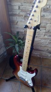

Aquí os presento a una amiga...
Es una Standard Americana de Fresno de 2008, y siempre me he preguntado qué le haría si no tuviera ningún problema con respecto al dinero. La verdad es que no sabría responderme y me preguntaba qué haríais vosotros.
La idea es, cómo mejoraríais (y por qué) esta guitarra si no tuvierais ningún problema de dinero. (No vale cambiándola por una custom y cosas así). Yo personalmente tengo en mente en algún momento un cambio de pastillas pero no tengo claro cuales, algo más clásico quizás. ¿Os animáis?
