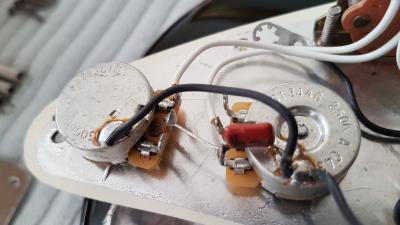

¿Te refieres a este de 0.022 uF?
Pues si de verdad gana, por lo que cuesta, se lo podría poner a todas, ¿no crees? Supongo que en Musicopolix, que lo tengo cerca los tendran. Muchas gracias.
Nota: he visto on line de 0.022 pero los hay de varios voltages. ¿Puedes decime que modelo exacto es?
Puedes colocarle uno de 100 v. Viene rotulado como CDE 225P (100 V 223K 1412).

Tendre que esperar a abrir de nuevo el golpeador para ver si el que se vé en la foto no es ya un orange. Me tiene pinta de que sí por la forma y color.
