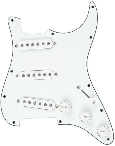

Yo le pondría directamente un pickguard con todo instalado estilo esto:
Eso sí, pueden ser desde 200€ hasta 350€, que por ese precio ya ahorra para una guitarra mejor. Yo te diría que ahorres pero si la Squier va muy bien puedes meterle un golpeador nuevo y ya lo venderás cuando cambies de guitarra o se lo pones a la nueva y vendes las nuevas pastillas, vamos los trapicheos de cada día por aquí.
El link del set de la foto: https://www.thomann.de/es/seymour_duncan_stks10s_wh_pickguard_yjm_fury.htm
