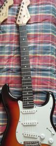

Muy buenas, como bien dice el titulo tengo una squier stratocaster standard series made in indonesia zurda (que fue mi primera guitarra electrica) ahora tengo una fender jazzmaster japonesa que tiene muy buen sonido, pero me pasa que encuentro mucho mas comoda la strato, y es por ello que estoy pensando en echarle un par de billetes a la squier para mejorarla.
imagino que no soy el primero que abre un hilo asi pero bueno...
sobre la guitarra: el sonido limpio esta bastante bien, pero para tocar con distor le tengo que bajar el tono para que no suene chicharrero y las posiciones intermedias suenan decentes pero por ejemplo la pastilla del puente con distor es bastante horrible. A parte del mal sonido al tocar con distorsion el mayor problema de la guitarra es la afinacion: 4 bendings o palancazos y la afinacion se va a tomar por culo.
Sabiendo esto las preguntas son:
-lo mas importante: ¿merece la pena invertir dinero en una guitarra asi?
-que pastilla ponerle en el puente para tocar con distorsion, (tipo hard rock, tampoco necesito nada super heavy)
-cambiando el puente se puede hacer que la afinacion quede estable? la cejuela tambien influye?
-alguna sugerencia mas?
cualquier aportacion es bienvenida
gracias de antemano

Pues a lo tonto a lo tonto, yo fui mejorando poco a poco una Squier Vibe y con lo años ha quedado una maravilla y con un sonido espectacular. Primero le puse unas pastillas cerámicas de una standar mejicanar. Despues le cambié el puente por uno vintage. Al año siguiente le puse un mastil distinto. Despues le cambie el golpeador por uno de tres capas con lo que cambie potes y condensador. En casi cinco años lo inico que tiene de la original es el cuerpo y para nada es malo.
El hacer modificaciones en una Squier nadie lo recomienda porque para eso te haces con una mejicana de segunda mano y a tocar... pero con eso de que fui invierriendo cada mucho tiempo, al final me ha quedado un instrumento virguero sin quererlo.

#6 pues cejuela de hueso, nivelado de trastes, ajuste total y blokeo de puente (por luthier) y apantallado, tambien por luthier.
