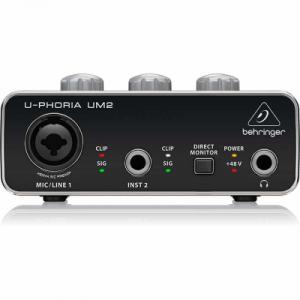

#3 Muchas gracias por la respuesta Tommy,
Efectivamente, el amplificador va conectado a la interfaz de la salida de audio, del ampli (salida de auriculares) a línea de entrada de la interfaz (adjunto una foto).
Probaré con los plugins que me has comentado. Ya he probado algún plugin de simulador de ampli pero cuando empiezo a grabar la señal que aparece en reaper (graficos) casi es invisible. Al igual que cuando uso el Marshall.
