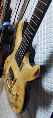

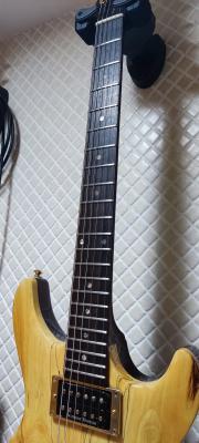

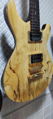

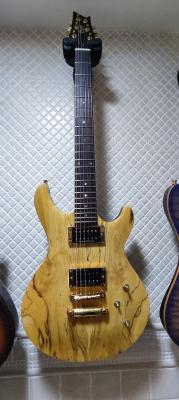

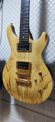

Buenas foreros, hoy traigo un par de vídeos que tratado de hacerlos lo más cortos posibles para no aburrir de una mejora a una Cort Tope de gama de la serie máster piece hecha en Korea, es un pepino de guitarra y se le ha mejorado lo siguiente:
- Trastes cambiados por extra Jumbo de acero Jescar
- Cejuela hueso tallada a medida

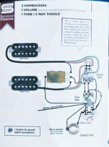

- Electrónica a medida con 2 push Pull EN CTS, uno para división de bobinas y el otro para activar el Dry Switch de Yamaha.
Ahí dejo los vídeos y un adjunto con el esquema de la electrónica, un abrazo.

Ahí va una galería de fotillos 👍🏼👍🏼👍🏼
