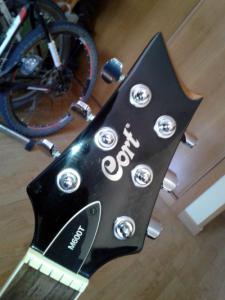

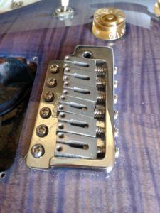

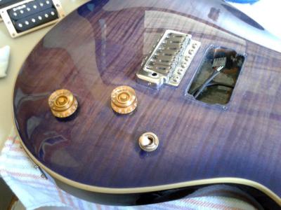

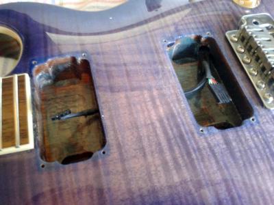

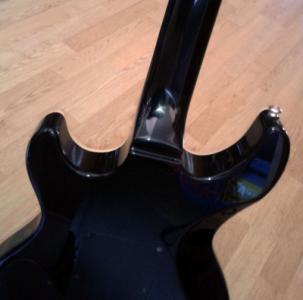

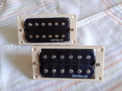

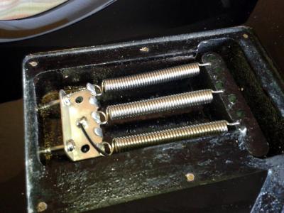

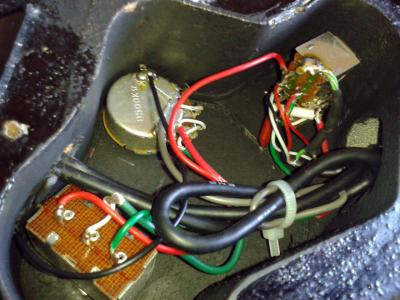

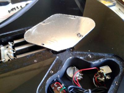

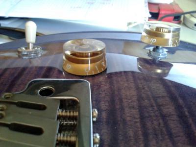

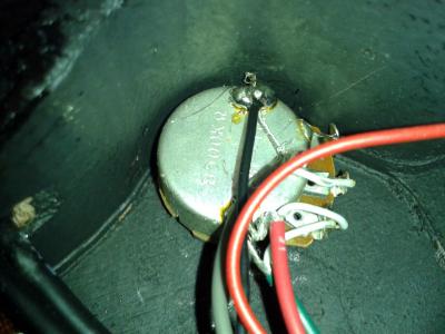

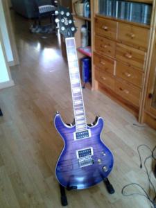

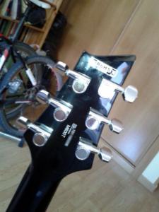

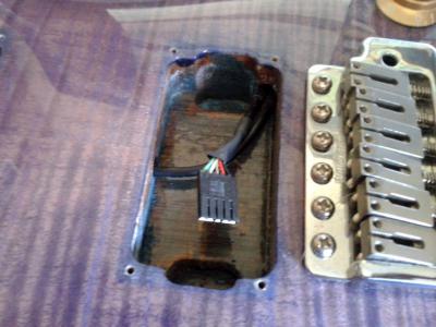

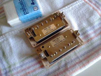

Aprovechando un "desarmado" de mantenimiento y limpieza he tomado unas fotos de mi Cort M600-T para poder mostrar cómo está construida esta guitarra. Ha sido muchas veces encuestada entre los foreros pero nunca vi unas fotos de ella así, desarmada y mostrando sus interioridades, así que ¡qué mejor oportunidad por si alguno de vosotros le pueda interesar!
No pretendo hacer una "reiview" ya que ni tengo la calificación necesaria más allá que la de simple usuario. Simplemente decir que es el modelo de 2011 que entonces llevaba las pastillas EMG HZ y que es la única diferencia con la de 2013. La compre a Toni Lloret y su atención fue de 10.
En lo referente a comodidad, diría que es una guitarra muy cómoda y que te permite tocar durante bastante tiempo sin cansarte, es blandita, tiene una acción muy buena y su puente Wilkinson mantiene la afinación perfectamente incluso durante días sin tocar. El peso diría que es algo más ligera que una Epiphone Les Paul Standard si bien la caoba del cuerpo se hace notar.El sonido es lleno, potente y con muchas posibilidades tonales gracias a su conversión de pastillas dobles a simples. Las EMG superan dignamente su cometido; no toco metal y cosas más potentes por lo que para hard rock, blues y pop trabajan de sobra.

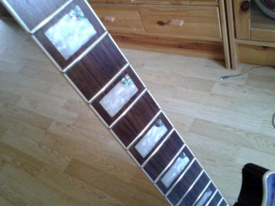

La características técnicas son:
Cort M-600 T
CONSTRUCTION Set-in
BODY Mahogany w/ flamed maple top
NECK Mahogany, Modern ''C'' Shape
NECK WIDTH 1F : 43mm / 22F : 56mm
NECK THICKNESS 1F : 20mm / 12F : 22mm
FINGERBOARD Rosewood, 12'' Radius(305mm)
FRET 22 / Large (2.7mm)
INLAY Rectangular White Pearl w/ Abalone
TUNER Die cast
SCALE 24 3/4'' (629mm)
NUT Graphite Ivory
BRIDGE Wilkinson WVPC Tremolo
PICKUP EMG-HZ OPEN SA1(F) & TB1(R) (H-H)
CONTROL 1vol, 1tone (w/ push pull), 3way toggle
PICKUP SWITCHING Coil Tap Push Down
Position1 : Neck
Position2 : Neck & Bridge
Position3 : Bridge
Coil Tap Pull Up
Position1 : Front Coil of Neck
Position2 : Front Coil of Neck & Front Coil of Bridge
Position3 : Front Coil of Bridge
HARDWARE CR (Chrome)
UNIQUE FEATURE Arched Top w/ Ivory Binding
STRING D'addario EXL110(046-010)

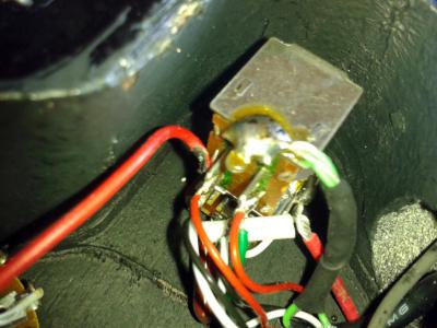

Bonita bicha. Es curioso lo de la conexión de las pastillas, yo tengo una Cort X11 que traía esas mismas pastillas y cambié por unas Seymour Duncan, pero no llevaban esa conexión sino que iban soldadas. Ahí tienes guitarra para rato.
JotaEle
por el 14/07/2013
Gracias Marlo por pasarte.
Lo de las pastillas es curioso, pensé que todas la EMG venían con conector pero veo que no.
Una X11… ¡ummmm! con las Seymor Duncan debe de ser un cañón, es un modelo que me gusta mucho y que en su momento barajé aunque al final y después de consultarlo con Toni me decante por la M600.

yo tmb tengo una cort m600t pero tiene problemas,,mira la compre a un amigo que la tenia guardada por 7 meses ya que era de su hermano que se fue a otro pais,, mi cort m600t desafina cuando meto plancasos, cuando uso el coil tap y subo el push pull solo agarra la pastilla del mastil y no agarra la del puente, me parece que tengo que apantallarla porke coge mucho ruido de tierra , pero cuando uso mi pedalera soluciono ese problema, las pastillas son buenas las EMG-HZ no me dan problema y ademas uso cuerdas ERNIE BALL 09 , tenia unas 10 cuando me la vendieron pero las sentia bastante incomodas.
Revisa las conexiones eléctricas, aquí te dejo el esquema. Lo del puente mira que este quede apoyado en el cuerpo regulando los muelles, y respecto a las cuerdas de 0.9, supongo que será por gustos pero a mi las 0.10 de XL d'Daddario me van perfectas, dan un sonido algo más gordo.
