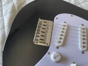

Hace unas semanas que he comprado una Squier Mini Stratocaster para mi hijo. No tenia intención de hacer ninguna mejora sustancial ya que es un primer insutrumento de aprendizaje y no le veía mucho sentido, pero finalmente he visto varios temas graves a solucionar para hacer totalmente funcional el instrumento. Básicamente tenía tornillos flojos, problemas de afinación y mástil mal acabado de pintura (de construcción perfecto).

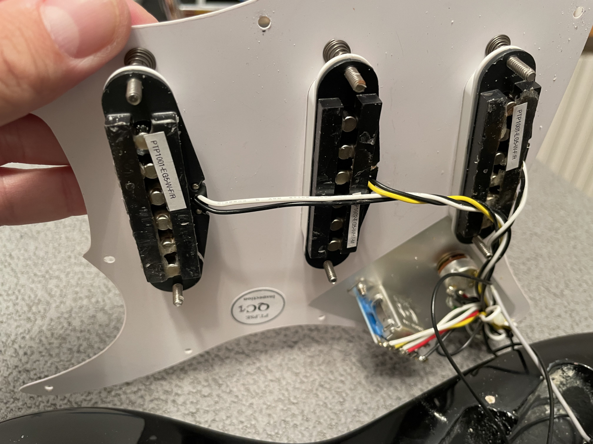

A nivel de electrónica. No he visto necesario hacerle mejoras. Siempre seria más "puro" instalar unas pastillas más rollo vintage pero estas que incorpora con imán cerámico, sorprendentemente no suenan mal. A nivel de Switch y de Potes, los veo correctos.

- Cambio de afinadores por unos Made in Korea (alta calidad).
- Cambio de cejuela a una de hueso hecha a medida.
- Cambio de selletas del puente a unas Made in Korea de excelente calidad con la medida de 10.5 mm.

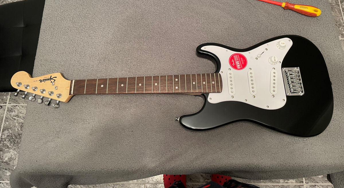

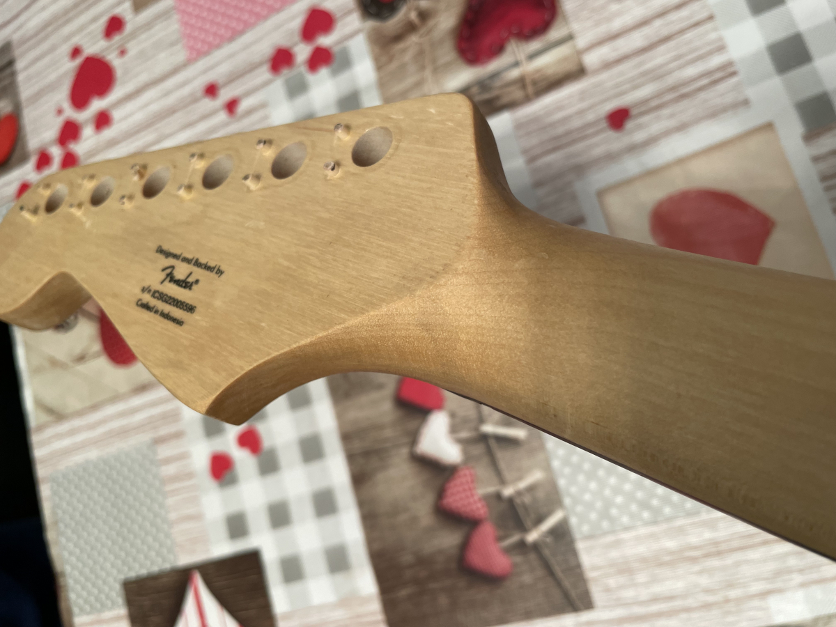

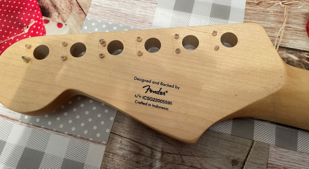

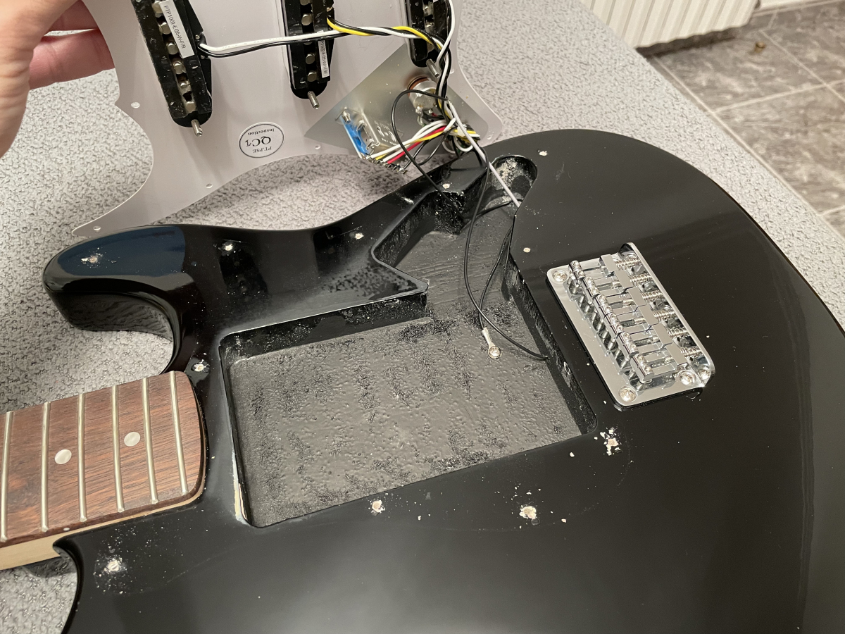

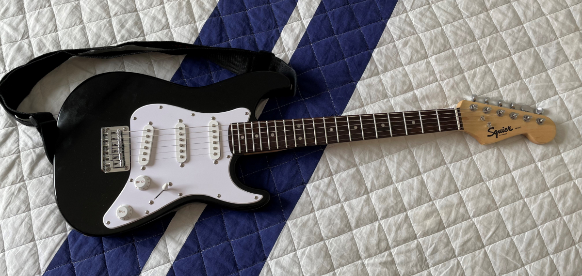

Aquí la guitarra como venía nueva:
index.php?controller=forum&action=view_attachment&attachment_id=184992
index.php?controller=forum&action=view_attachment&attachment_id=184993
index.php?controller=forum&action=view_attachment&attachment_id=184994
index.php?controller=forum&action=view_attachment&attachment_id=184995
index.php?controller=forum&action=view_attachment&attachment_id=184996

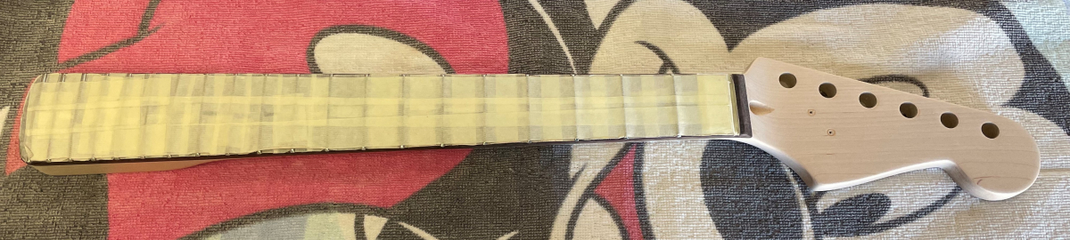

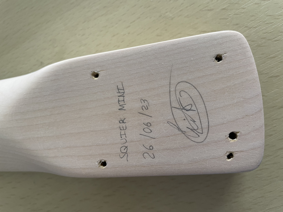

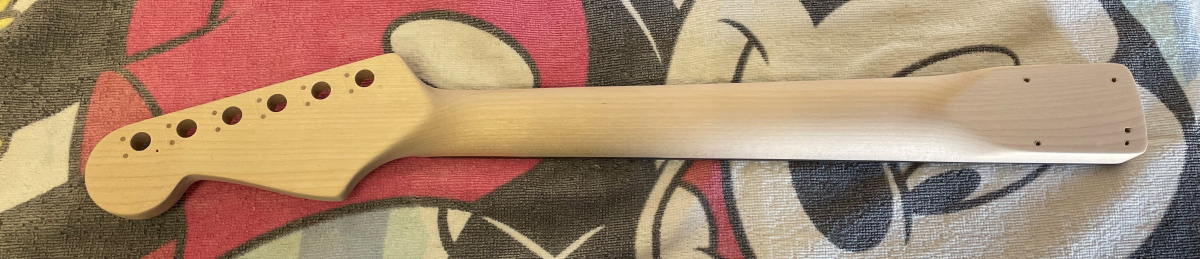

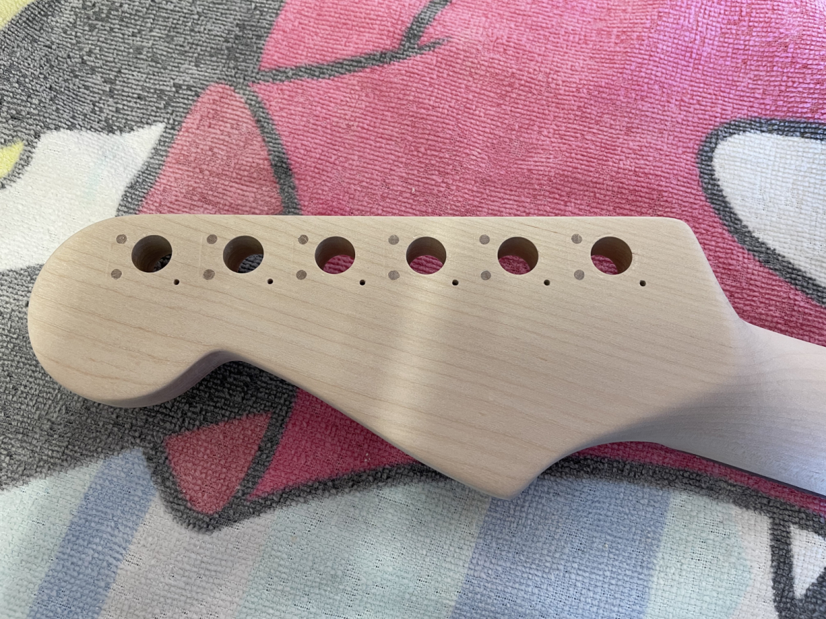

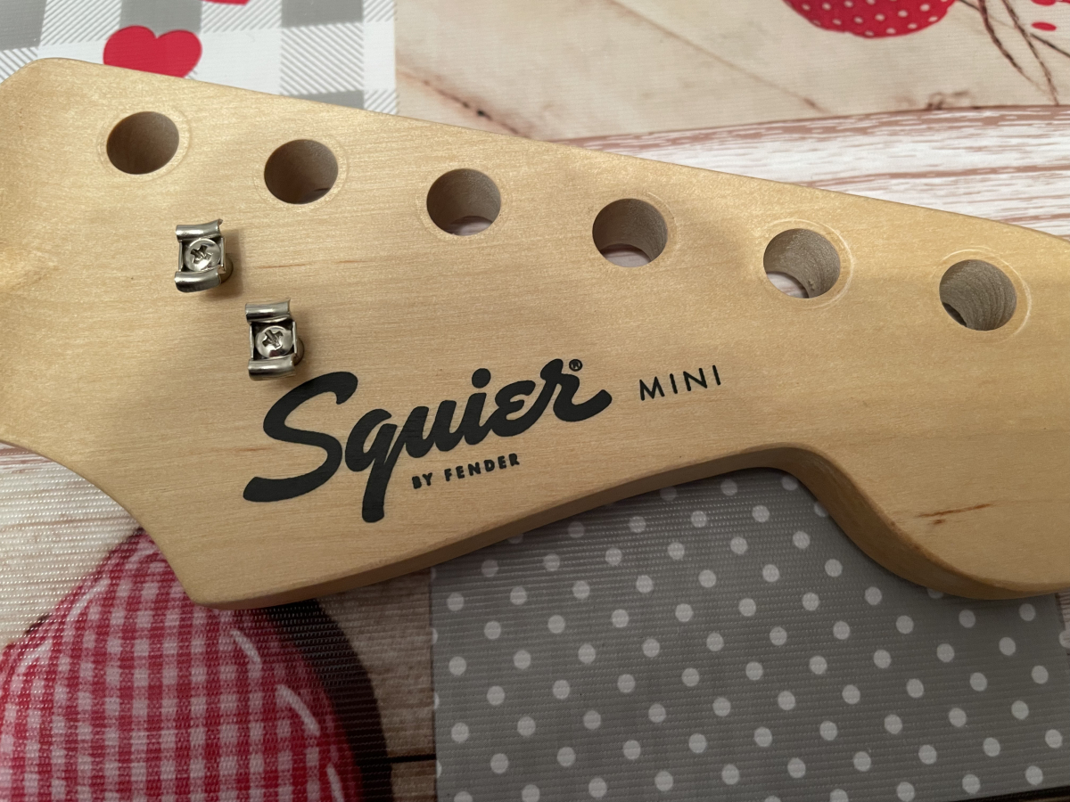

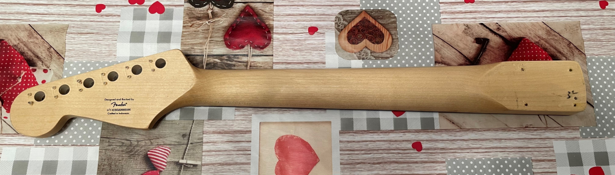

Trabajando en el mástil y añadiendo una firma en la madera del talón con el nombre original del mástil con "Squier Mini" para marcar que no es Fender:
index.php?controller=forum&action=view_attachment&attachment_id=184997
index.php?controller=forum&action=view_attachment&attachment_id=184998
index.php?controller=forum&action=view_attachment&attachment_id=184999
index.php?controller=forum&action=view_attachment&attachment_id=185000
index.php?controller=forum&action=view_attachment&attachment_id=185001
index.php?controller=forum&action=view_attachment&attachment_id=185002
index.php?controller=forum&action=view_attachment&attachment_id=185003
index.php?controller=forum&action=view_attachment&attachment_id=185004

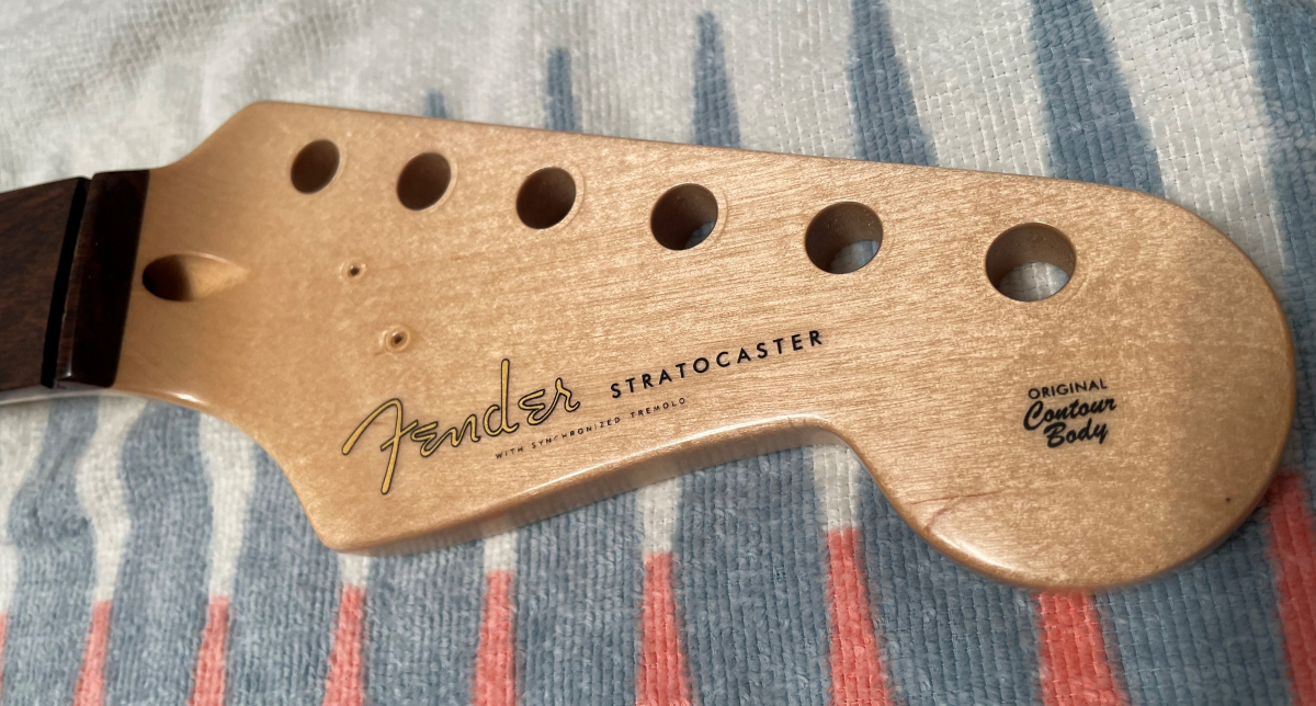

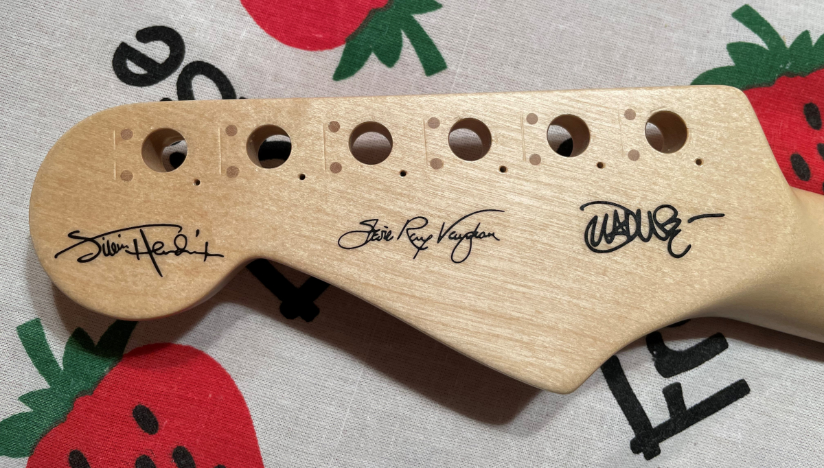

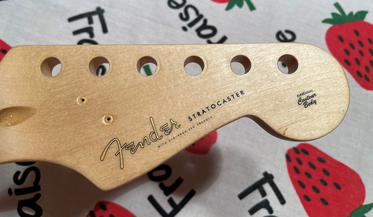

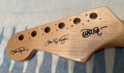

Aplicando los decals:
index.php?controller=forum&action=view_attachment&attachment_id=185006
index.php?controller=forum&action=view_attachment&attachment_id=185005

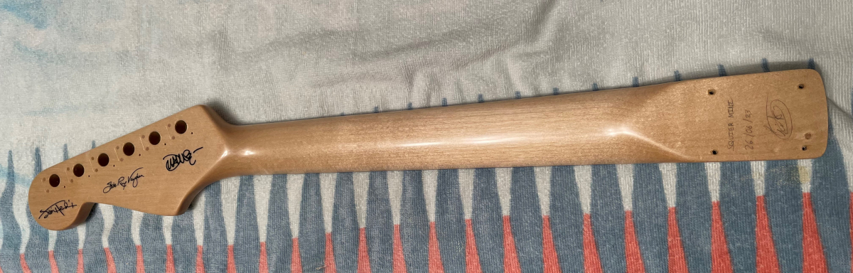

Barnizado:
index.php?controller=forum&action=view_attachment&attachment_id=185007
index.php?controller=forum&action=view_attachment&attachment_id=185008
index.php?controller=forum&action=view_attachment&attachment_id=185009
index.php?controller=forum&action=view_attachment&attachment_id=185010

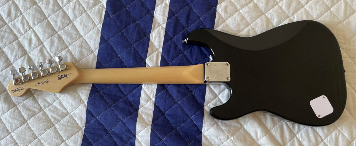

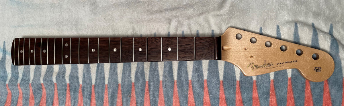

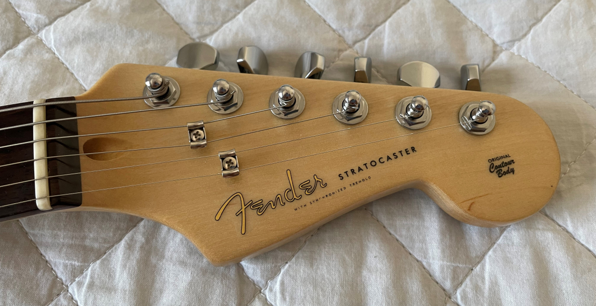

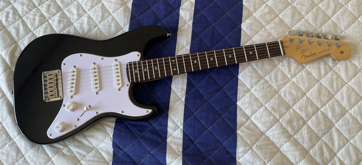

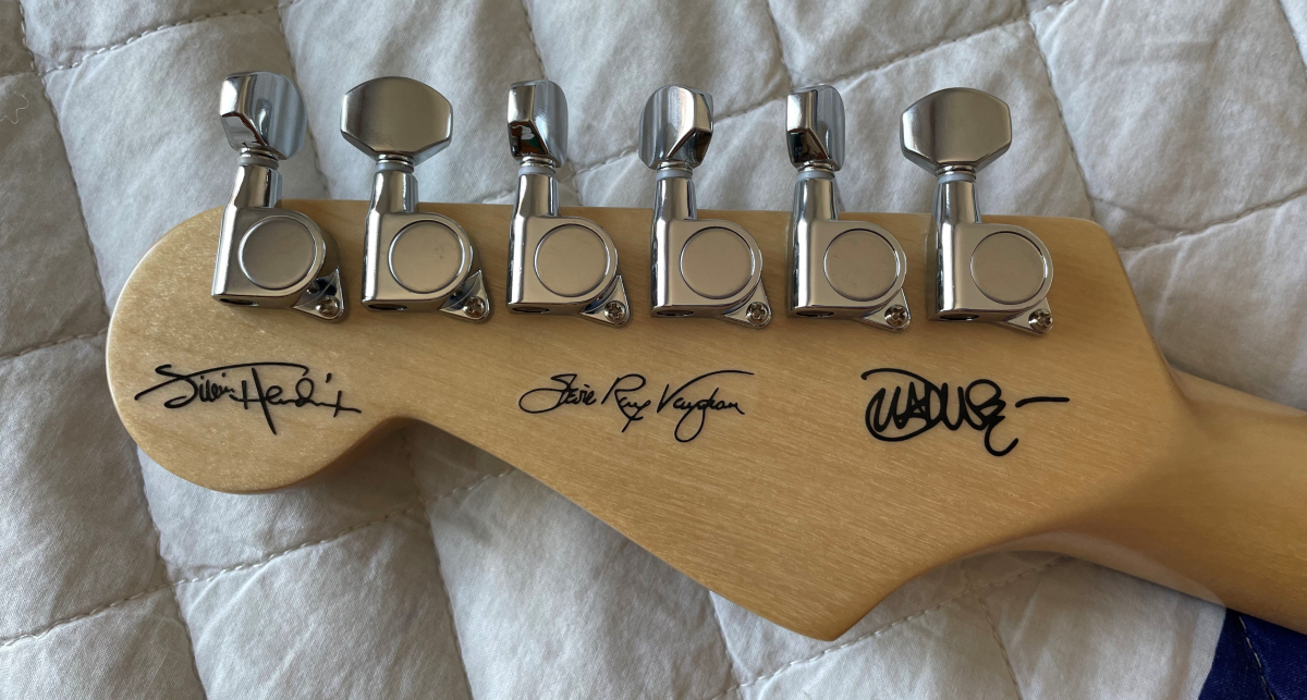

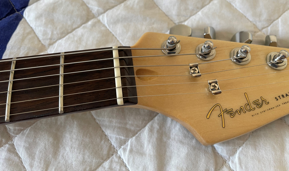

Resultado final con el mástil ya pulido. La guitarra ha mejorado totalmente a nivel de afinación y tacto. Aguanta la afinación perfectamente al nivel de mis otras guitarras de calidad, así que perfecto con la mejora:
index.php?controller=forum&action=view_attachment&attachment_id=185011
index.php?controller=forum&action=view_attachment&attachment_id=185012
index.php?controller=forum&action=view_attachment&attachment_id=185013
index.php?controller=forum&action=view_attachment&attachment_id=185014
index.php?controller=forum&action=view_attachment&attachment_id=185015
index.php?controller=forum&action=view_attachment&attachment_id=185016

Barnizado
Aclarar que antes de aplicar los decals ya había aplicado unas 7 capas de nitro. Con secado de 24h cada una y lijado de 800. Posterior a poner el decal hice una última capa de nitro y dejar secar 15 días para luego hacer el lijado final de 1200, 1500, 2000 y pulir

#2 jeje podría ser pero por ahora no
Él fue participe del proyecto y le pregunté si aceptaba mi propuesta de poner 3 firmas legendarias en la parte posterior a modo de homenaje a los 3 que fueron la influencia del siguiente.

Mi sensación ha sido de guitarra de "mala calidad" sinceramente. Ha costado mucho dejarla bien para que no desafine. Además al tener la escala más corta y las cuerdas más blandas, cualquier bending afecta más.
Yo no la recomendaría para adultos, pero como guitarra de verdad (no de juguete) para niños/niñas, la veo perfecta.

Afinadores, hechos en Korea. Muy buena calidad al nivel de Gotoh: https://es.aliexpress.com/item/32684543745.html?spm=a2g0o.order_list.order_list_main.572.21ef194dNaGiNu&gatewayAdapt=glo2esp
Selletas: Impresionante calidad, mecanizadas en pieza solida. Es que las querría en todas mis otras guitarras tipo Fender, alucinante calidad. Compré las de 10.5 silver para este proyecto: https://es.aliexpress.com/item/1005001576574906.html?spm=a2g0o.order_list.order_list_main.562.21ef194dNaGiNu&gatewayAdapt=glo2esp
Celleta de hueso: https://es.aliexpress.com/item/32454901922.html?spm=a2g0o.order_list.order_list_main.717.21ef194dNaGiNu&gatewayAdapt=glo2esp
