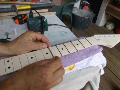

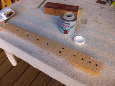

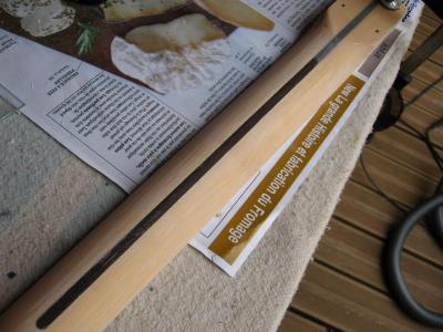

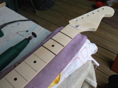

¿Seguimos con los avances ?. En las siguientes fotos se puede apreciar un poco el proceso de decapado , por cierto que este decapante no le hace casi ni cosquillas al poliester, he tenido que repetir la operación un par de veces y ayudarme del cristal. Alguno dirá que es cutre lo del cristal pero tiene que probarlo,a mí me va muy bien para este tipo de trabajos, levanta laca que da gusto .
Una vez que hemos retirado la capa más gruesa entonces es cuando entra en juego la lija. lijamos todo el mástil ( grano 150 subiendo hasta 800)
por supuesto el diapasón con el taco correspondiente a su relieve. Y esto es todo por hoy, mañana empezaremos a colocar trastes.

El problema ahora con los decapantes y la pintura ( barnizes y industriales) esque a los distribuidores (tengo valentine ) pues nos ponen cada vez productos mas ecologicos y menos agressivos, vamos que si teneis un decapante de los 50' por casa mejor que uno recien comprado... ya que no hace ni el mismo efecto ni el mismo rendimiento de secado o ataque al producto.

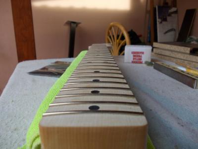

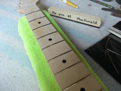

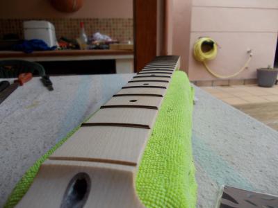

Hoy dijimos que íbamos a empezar a colocar los trastes. Por supuesto hemos optado por unos fender jumbo en su bolsa original comprados aquí en tienda física por ahorrarnos el tiempo de envío y demás historias, al final no hemos pagado mucho más que sí los hubiésemos pedido por Internet.

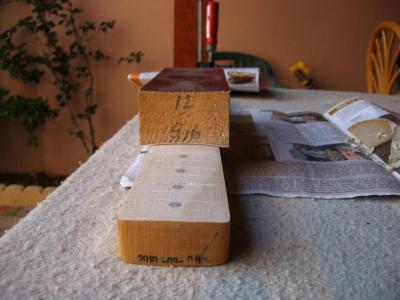

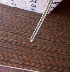

En la bolsa viene 25 trastes cortados y radiados a 9,5 , lo cual nos facilita ya parte de la labor. Lo primero que haremos será cortarlos a una medida más cómoda de trabajar y numerarlos debidamente.

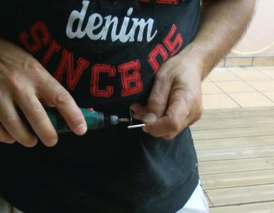

El siguiente paso será rebajar un poco de material del pie del traste para que no sobresalga por el lateral del diapasón, vamos es apenas lo que le quitamos 1 mm por cada lado .Todo el sobrante se limará luego.

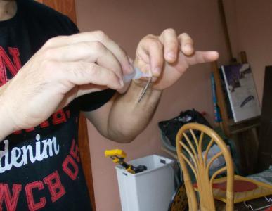

Yo no suelo poner el cianocrilato directamente en la ranura del traste para evitar tener que esta limpiando luego, además este arce blancuzco se mancha con mirarlo. Dejo caer una gota sobre el pie del propio trastes y le doy un toque sobre un trozo de madera para que se escurra el sobrante, luego lo inserto, tres golpes y sí la ranura se ha hecho bien tiene que quedar perfecto. ( Ojo revisar bien los canales, que estén bien limpios )
Calculo que habré tardado unas 2,30 horas en colocar los 21 trastes enrasar los bordes,tranquilito , sin prisas.
Aún falta trabajo de lima para que no corten y posteriormente nivelar y pulir.

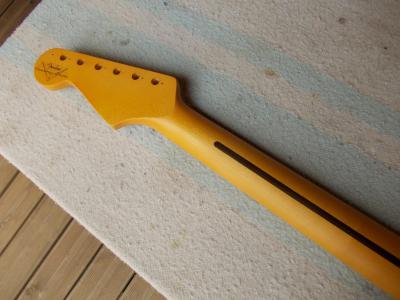

#18 Ahora el siguiente paso sera darle tapaporos nitro , a continuación colocamos los decals y luego el acabado en nitro 7,8,9 manos las que sean necesarias para que decal cubra bien.
#19 gracias, seguiremos con los avances :oops2:

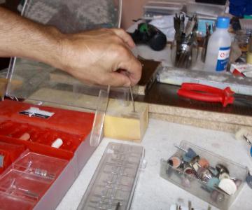

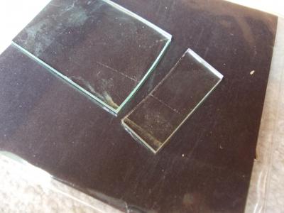

Por cierto quisiera que me aclararás que es eso del cristal que quita bien la laca.
Saludos y aquí me tienes esperando para ver el resultado final....
mohicano62
por el 22/10/2012
#23 bustillo, aquí tienes unas imágenes de como se corta el cristal , ten en cuenta que es cristal de 2 mm, del fino que se usa para embarcaciones

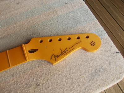

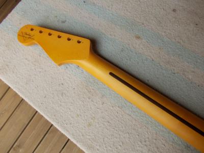

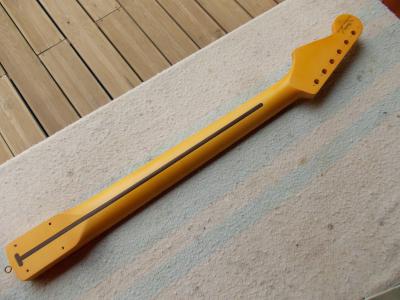

Entre ayer y hoy hemos dado las primeras manos de color y colocado los decals. En la última foto ya hemos empezado con la primera mano de acabado nitrocelulosa. Este es el tono que estaba buscando para el mástil . En ebay venden algunos brazos sobre 70 € pero para mi gusto no tienen el tono adecuado.En fin ya digo que esto es a gusto del consumidor.
Yo pongo el decal sobre el tapaporos hay quien lo pone directamente sobre la madera, no lo recomiendo.
A continuación unas cuantas imágenes de lo que se ha hecho hasta hoy
