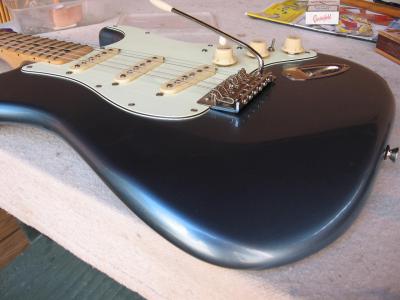

Pues vamos a mejorar dentro de lo posible un mástil de Squier vibe de mi amigo y forero So&So.
Muchos de ustedes ya conoceréis este modelo de guitarra de fabricación China ya que existen mucha información al respecto en la red , de modo que sabréis que a pesar de ser una guitarra económica, se deja tocar muy bien, el mastil es muy cómodo ,apesar estar lacado en poliéster, lo mismo que el cuerpo. Pues vamos a deshacernos de toda esa capa plasticosa y darle a este mástil un aire mucho más vintage.
La guitarra trae pastillas Alnico, que la verdad no suenan nada mal. He de añadir que esta guitarra concretamente ya fue mejorada anteriormente, añadiendole un bloque macizo al puente tremolo, condensadores orange drop y alguna pijada más .Yo me voy a centrar en el mástil, decapado, lijado, colocación de trastes nuevos, nivelado y pulido de los mismos, sustitución de cejuela por una de hueso, colocación de calcas y posterior lacado en nitrocelulosa tono ámbar. Olvidaba decir que vamos a mantener el radio del diapasón que en este caso es de 9,5 y contorno de mastil en "C". Espero que os guste y que pueda aportar algo a los que penséis realizar una modificación similar.
Los trastes quizás hubieran aguantado un poco más pero ya que nos metemos en una mejora de este calibre, considero más acertado sustituirlos por unos fender jumbo ,no tiene sentido andar con medias tintas.
Os pongo algunas fotillos de la guitarra en cuestión.

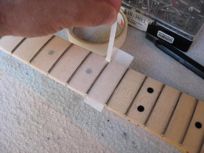

Espero tener más suerte ahora con las fotos.
mohicano62
por el 18/10/2012
Bueno,primero que nada encintamos para no estropear el diapasón, hay que tener mucho cuidado al levantar los trates porque nos podemos llevar pequeños trozos de madera y no es eso lo que queremos. Aplicamos calor con el soldador viejo al cual hemos hecho una media caña en la punta para que se adapte mejor a la corona del trate .Ya todo esto debería estar más que sabido de anteriores trabajos que se han expuesto en este foro, pero bueno no está de más recordarlo para lo nuevos.
Yo lo que suelo hacer es ayudarme de un cutter ,una vez que he calentado el traste , pasándolo varias veces por debajo de traste hasta que siento que el cianocrilato se despega ,luego me ayudo del alicate para levantar por un extremo.
