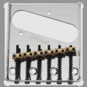

Yo te hablo de este tipo.
David
por el 04/02/2026
No se porque no se ve la foto.

#14 ese acabo de pillar yo pa una tele que me estoy haciendo

El wilkinson de la foto que he puesto lleva muesca para cada cuerda y vale 18 euretes en amazon.
No se puede pedir mas.
Yo tengo uno similar en una g&l y va de maravilla.
