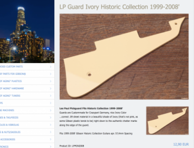

Resulta que estoy buscando un golpeador para una Gibson les paul de la serie Historic pre-2008 (a partir de ese año variaron las medidas).
Actualmente son con un espaciado aproximado entre pastillas de 60mm y yo necesito la que tiene un espaciado de 57,4mm
He encontrado algunos no originales que cumplen esta medida, pero me gustaría que fuera original.
Alguien sabe si alguno de los que vende Gibson actualmente tiene estas medidas?

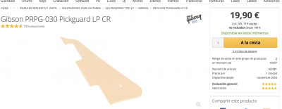

https://www.thomann.de/es/gibson_pickguard_lp_cr.htm
https://www.thomann.de/es/gibson_gipg060.htm

Hola wotan747
El PRPG-030 es 60 mm. seguro
Saludos!

#3 Muchas Gracias, bueno ya he podido descartar uno.

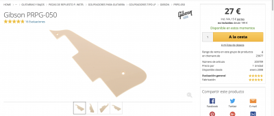

Stewmac y Allparts fabrican el de 57 por si no te vale el de Gibson 050, ya nos cuentas!

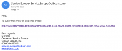

Bueno, finalmente escribí a Gibson con la esperanza de poder adquirir el modelo original, pero sorpresa, muy amablemente me dirigieron a una web de una empresa externa para comprar golpeadores con esas medidas. Vamos que los originales no están ni se los espera. . .
El problema es que el precio no me cuadraba con gastos de envío para pedir sólo el golpeador.

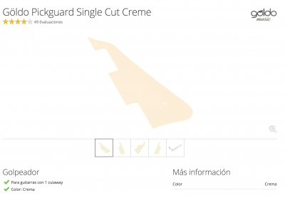

Así que decidí arriesgarme y aprovechar un pedido común para comprar el de de la marca GOLDO.
Y por suerte . . . ¡ha encajado!
Así que si alguien necesita un golpeador de les paul con medidas antiguas también puede añadir a las posibilidades el modelo que pongo abajo.
