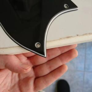

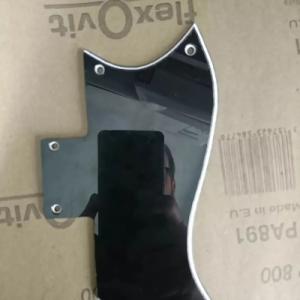

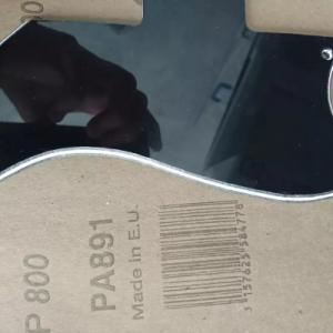

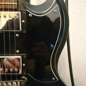

Iván Jiménez
#4 A uno que hice yo le hice el canto a mano con una lima normal y corriente. Lleva tiempo pero queda muy bien, luego hay que pulirlo un poco para que quede liso! Te adjunto fotos.
