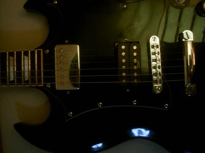

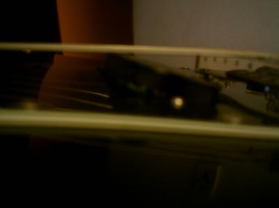

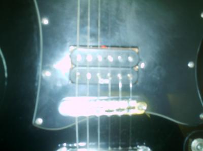

Me compré un micrófono para mi guitarra, una SX SG. Se trata de un DS AH-3, un hambucker para ser ubicado en el puente.
Lo instalé con todas las de la ley, junto a alguien que sabe de electrónica. El tema del tópico comienza cuando le coloco las cuerdas y la enchufo al ampli a ver qué tal:

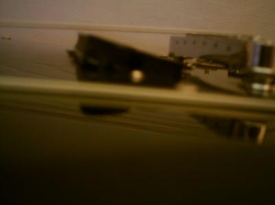

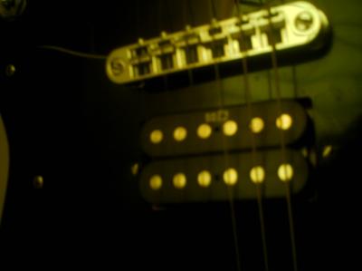

No noté prácticamente diferencia alguna en el sonido, es más, creo que me parece más chillón ("más SG") el micrófono genérico que traía el mueble. Yo doy fe de que puse bien el micrófono, pero noté que quedo muy inclinado hacia el puente, casi a 45 grados. Noté también que no queda todo muy cerrado (se llega incluso a ver la plaqueta), pero por lo que leí, creo que esto es típico en la marca DS.

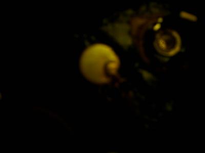

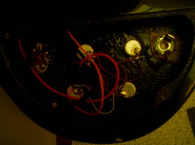

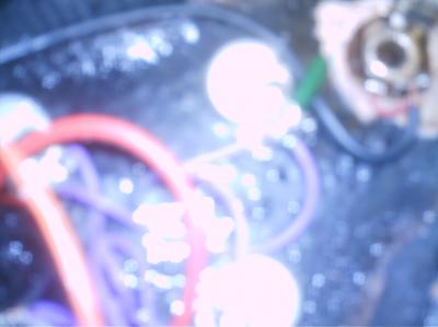

Así mismo, esto me trae otras dudas: No sé si la electrónica que hay en mi viola sea la óptima. Tengo entendido que el cableado y los potes chinos son "así nomás", y quería que me dijeran si está bien (por supuesto que todo este texto va ilustrado con fotos más abajo). También si los potes son buenos, ya que yo de electrónica no entiendo nada, pero me anduve metiendo en el tema y veo que hay muchos tipos potes (distintos materiales) y me gustaría me indicaran cuáles son los más convenientes. Tampoco sé si siempre después de un cambio de mics genéricos se debe efectuar con ello un cambio de potes.
Les dejo al final las fotos. Muchísimas gracias de antemano!!!!

esa pastilla no esta bien puesta.... xq cone sa inclinacion dudo que recoja un buen sonido... yo hace poco hice cambio de pastillas en mi epi les paul y he de decir que se nota UNA BARBARIDAD el cambio... asi que no desesperes e intenta colocar correctamente la pastilla y regularle su altura y sus cosicas... y ya veras como suena mejor (siempre que la pastilla nueva sea mas buena o enfocada la musica que quieras hacer)

En los modelos SG queda asi la pastilla, inclinada. Hasta en algunas Gibson SG que he tocado existia esa inclinacion. En las LP el cuerpo es mucho mas gordo y la tapa no es plana por lo que se disimula mucho el efecto.
Si no te suena mejor es porque la pastilla que le has puesto es similar a la que traia de origen ... nunca habia oido hablar de esa DS AH-3

Y los potes ya decidí cambiárselos.

También es cierto que los potes y demás influyen, pero no hasta el punto de hacer que las pastillas suenen todas iguales... así que puedes probar y cambiar electrónica y algo te mejorará, pero a grosso modo el "problema" es la pastilla ;)
