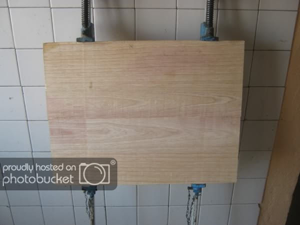

Bueno lo primero conseguir una buena madera, en mi caso me encontré con esta madera, que tiene una buena beta ya que quiero un terminado con veta resaltada.
Con ayuda de unas prensas, la ensamble para poder alcanzar el ancho que necesitaba.

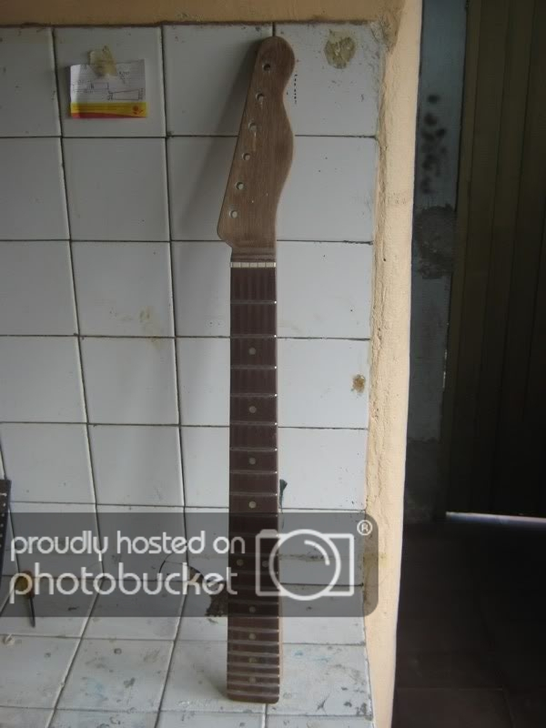

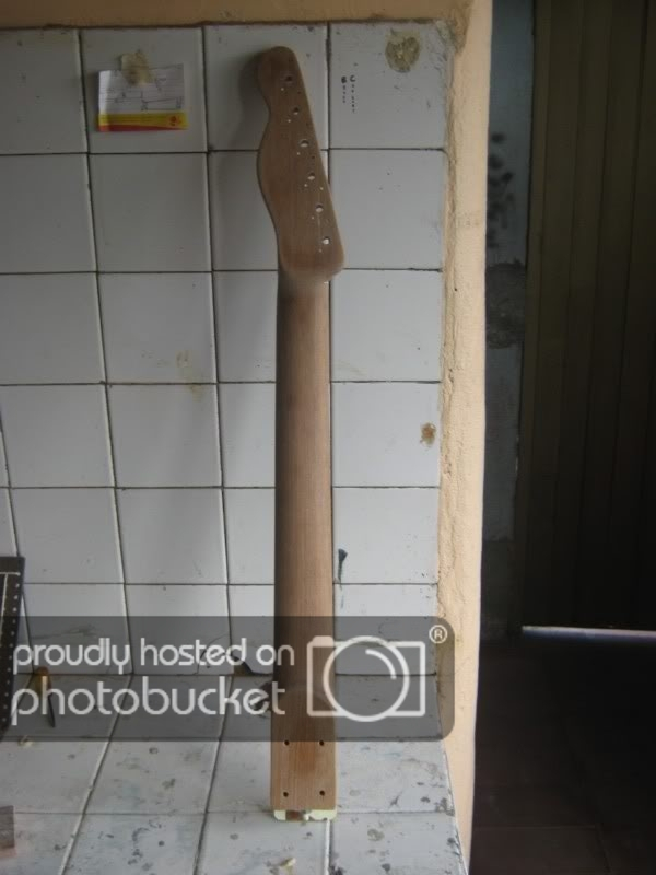

ahora un vistazo al mástil, este ya lo tenia de hace rato, así que perdonen no tener foros del proceso. Pero este lo tenia de una guitarra que anteriormente había construido, y por no despreciar el trabajo lo reutilice.

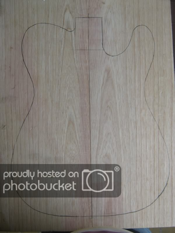

Continuamos con el cuerpo, después de 24 horas de secada del pegante, plasmo el plano en la madera.

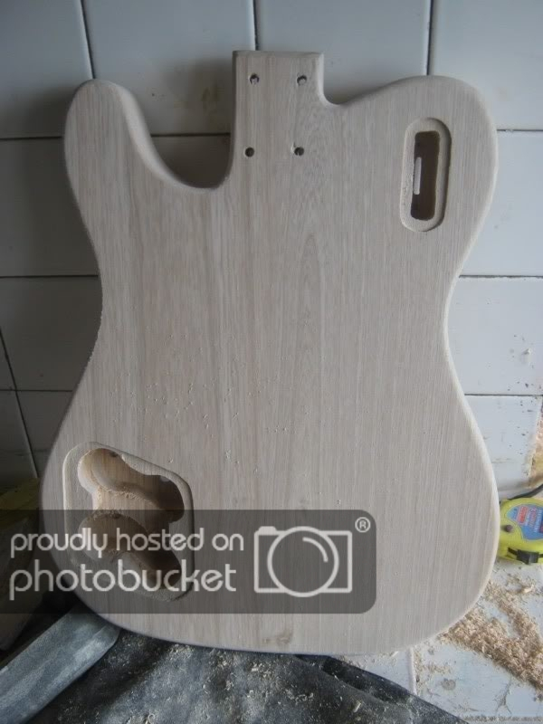

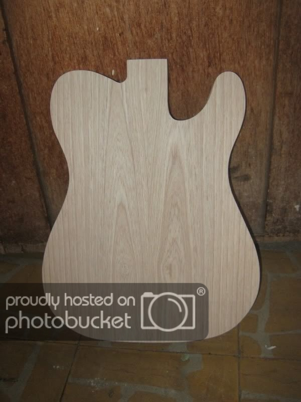

Lo he llevado donde un amigo que tiene mucha experiencia cortando en cierra sin fin, o caladora, y el me ha hecho el trabajo de cortado.
Después de hacerle un pre lijado, para sacar los residuos del pegante y lijar los bordes, así ha quedado.

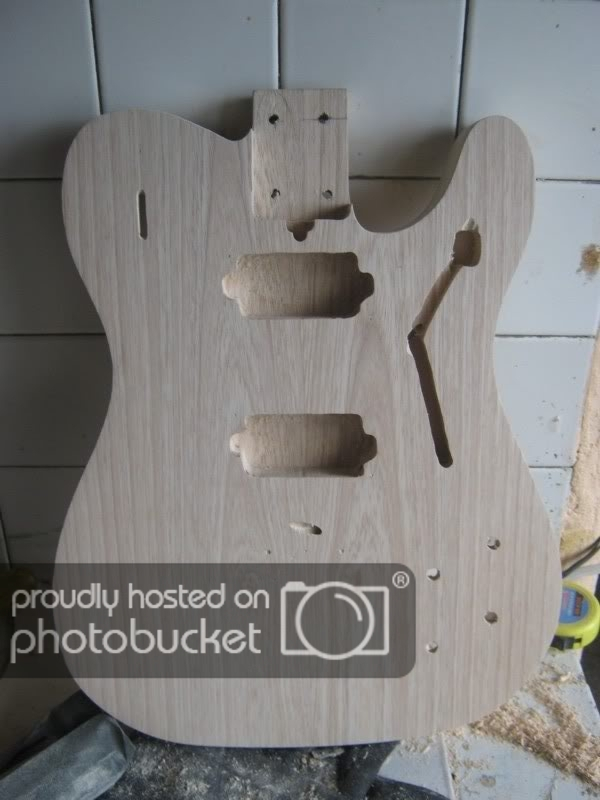

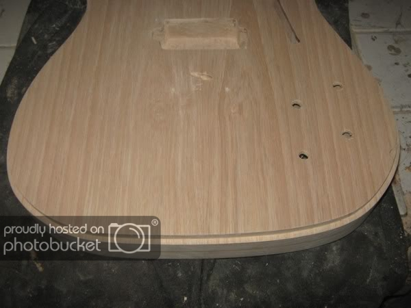

Bueno ahora las cajas, para instalar el mástil, y las pastillas, y los potencio metros para el volumen y le tono. Esto lo hice con ayuda de una ruteadora.

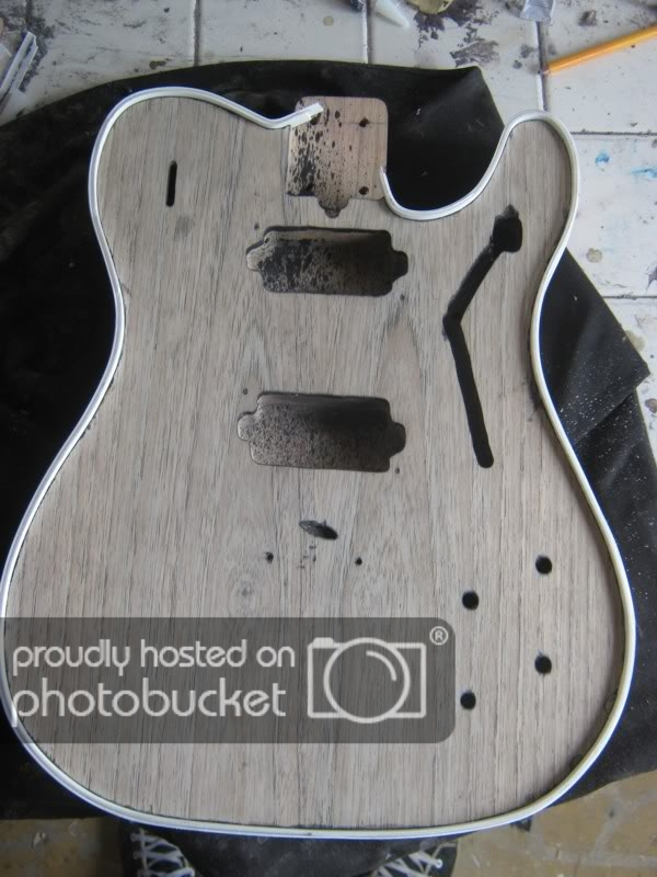

Quiero instalar en el borde una cinta blanca que tienen, creo que se llama filete o canto. Con ayuda de la rute adora y una guía hice el canal para pegar la cinta.

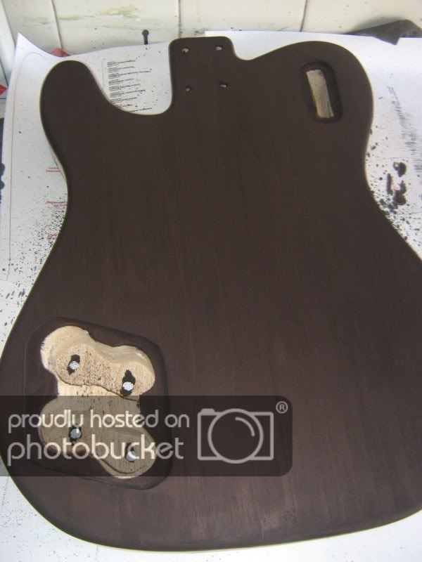

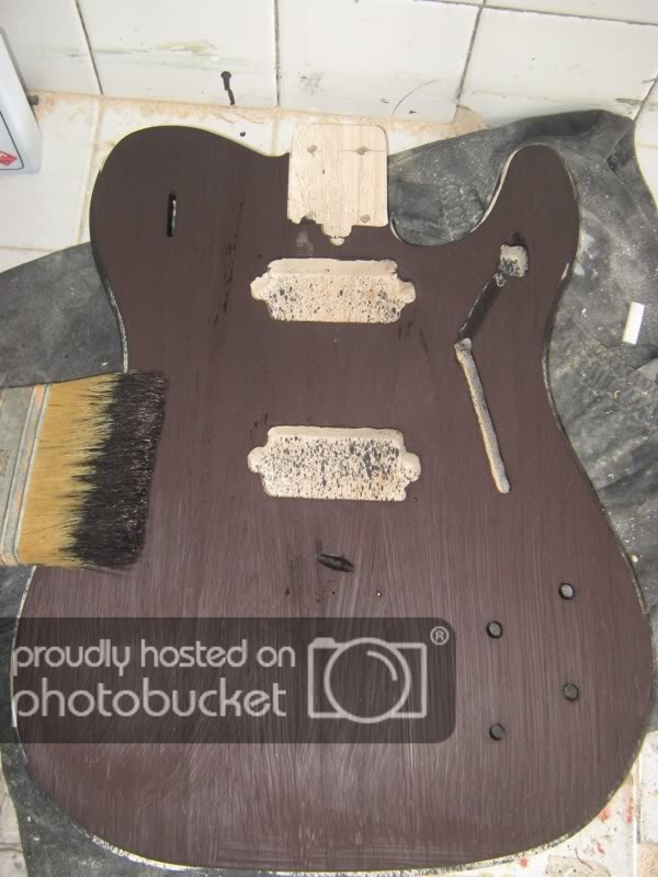

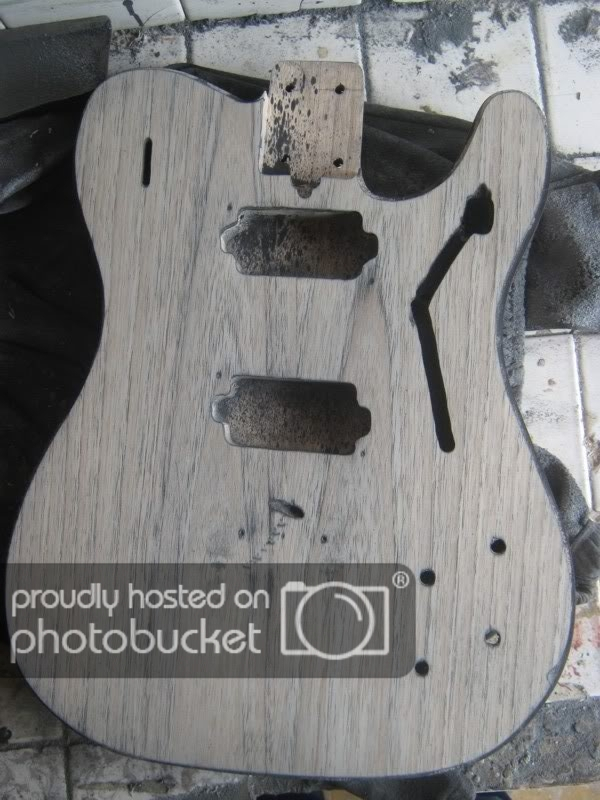

Paso a aplicar una tintilla negra para luego lijar y que esta quede en la beta profunda de la madera.

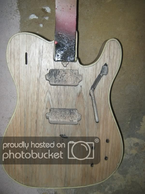

Así se vera después de lijar, hay que lijar muy bien, para no tener espacio a errores.

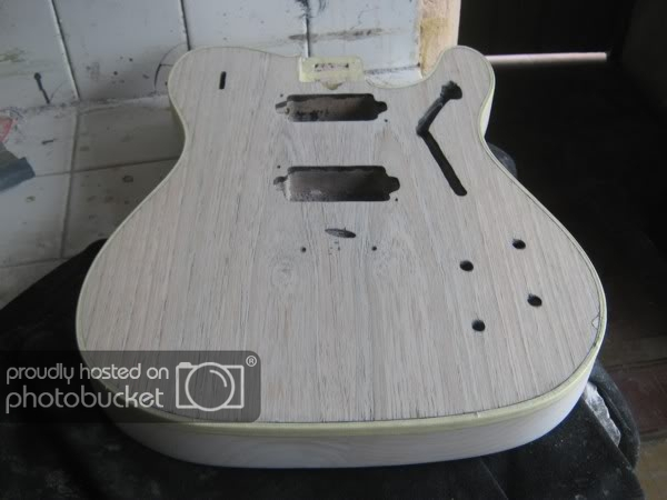

Ahora después de lijar muy bien, pego la cinta blanca, con pegante instantáneo, esta cinta se conoce como canto de pvc, y se vende en un ferretería.

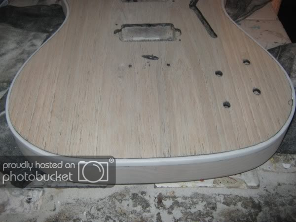

Después de dejar secar durante 24 horas, para mayor seguridad, que no se levante la cinta, lijo hasta dejar bien parejo los bordes de la cinta por el frente del cuerpo de la guitarra y el costado de la misma.
Ahora, le aplique una mezcla hecha entre polvo de madera muy fino y pegante a base de agua con el fin de cibrir o asegurarme de que no quedaran huequillos entre la cinta y la madera
Después de dejar secar por cerca de 4 horas, lijo muy bien pasando por lijas de grano grueso hasta una lija de grano muy fino, para ya proceder a aplicar el sellador en la madera. Entonces como quiero que la cinta blanca conserve su color la forro con con cinta adhesiva.

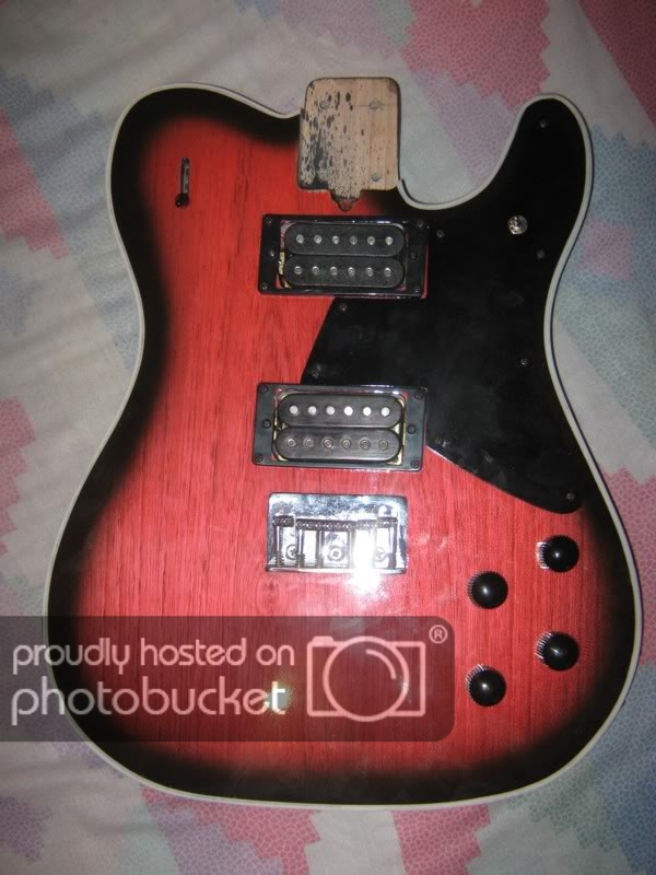

y este el el resultado final
