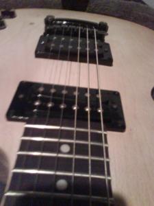

Bueno señores , despues de un divertido fin de semana lijando trastes (creo que se gastaba la lima en vez de los trastes) he acabado de ponerle los trastes,(Siguiendo el ejemplo del video de frasco por supuesto) , encolado el mastil y bueno e echo una foto fake a ver como quedaria las cosas cuando las atornille , y croe que e encolado el mastil doblado , espero que sean cosas mias , podria haberla terminado pero los agujeros del puente son demasiado pequeños para que entre las piezas donde enroscan en fin esperare a ver si abren los chinos
zeshak
por el 24/12/2011
Pues ahora que lo dices... si que parece que esta el mástil doblado, aunque a lo mejor es la foto desde donde está tomada.
Puedes mirarlo poniéndole la 1º o 6º cuerda, que posiblemente se note.
Por lo demás tiene buena pinta, esperemos que esté el mástil bien...
juanpablojellich
por el 24/12/2011
#38
esta quedando hermosa jose! te deseo buena suerte y que te quede genial! lo del mastil se puede arreglar (si es verdad que esta doblado) te deseo lo mejor amigo! que tengas un buen año! =)
Zamarripa
por el 24/12/2011
Yo no veo nada de raro Jose...yo lo veo espectacular!!! :D

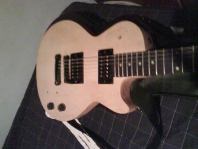

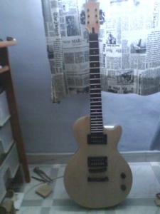

Weno señores aqui esta ya la guitarra ,montada y con cuerdas , esta todo en su sitio ,la cejilla como era del mastil epiphone , me ha quedao algo baja por que ahora los trase son mas altos (pasaron de los mediun a los jumbo)le buscare un "suplemento" para elevar un poco la cejilla , la configuracion que esta ahora es provisional, 2 volumenes sin tonos y un selecto , (que no esta en su sitio por que no me llegaban los cables), ahora es cuando se admiten sujerencias para que pastillas ponerle , estaba pensando en la sh 4 y la jazz que es la convinacion clasica de seymour duncam , pero ahora me gustaria ponerle una dimazio super distorsion al puente (a lo adrian smith) y ya para rematar segui mirando por internet y dije , hostia una dimebucker ... que yo soy un heavy man.
zeshak
por el 27/12/2011
Pues depende de lo que te quieras gastar y demás.
Lo siento si es hacer publi, pero tengo unas emg-hz en venta muy majas que le vendrían de perlas xD
Si quieres ser clasico pillate unas gibson.
Si quieres variedad de sonido pillate unas SD 59' JB con 4 cables y te haces con 2 potenciometros push pull.
Si quieres calidad, sonido les paul y buen precio, pillate unas GFS.
Si quieres que sea cañera cañera a tope unas emgs activas o similares.
Jozesh
por el 27/12/2011
Esa es la cosa , que estaba pensando en algo clasico y heavy , les EMG activas no porque ya tengo una RR con 81/85 y gibson asi pa suene vintage le ponial as 57 clasics que las probe en la de mi profesor y me encantaron , y me gustaria probar una superdistorsion porque adrian smith las lleba y me gusta mucho ese sonido , y bueno lo de la dimebucker es por que es otra pastilla que muy potente y me gustaria probar , la cosa es que quiero probar con esta guitarra , pero no se si ponermela clasica o mas moderna
zeshak
por el 27/12/2011
Pues a gusto xD lo que te apetezca.
¿las otras que tienes son cañeras y modernas, o clásicas?
Si son también modernas puedes hacerla clásica y así tener variedad.
Jozesh
por el 27/12/2011
tengo una RR con EMGs que para tocar metal estoy serbio la verdad , pero tu sabes , ¿que mola mas que tener una guitarra heavy? pues tener dos xD , quizas lo que haga es en vez de tener un sonido asi rocker de gibson sea pornele unas SD pa ser mas high gain ochentero, y tu que harias a una les paul ? ponerla vintage or modern ?
zeshak
por el 27/12/2011
A mi es que me va lo vintage, y me gusta el sonido les paul les paul. Si puedes y tienes recursos para ponerle las classics 57 yo se las pondría, y si no te molan en un futuro te las pillo yo xD
Jozesh
por el 27/12/2011
xDDDD nono esas pastillas las probe ya en una les paul de mi profesor y me encantaron tio , suenan to rock setentero sabes?
