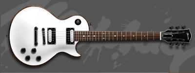

#14 lo pense preo luego pense ¿y como ahoro el agujero del cable desde los controles asta el tipico swichd de las les paul ? ahi tienes tu constestacion xD primero are los agujeros y luego encolare por cierto pensaba que se abia subio unos comentarios que hice debajode cada foto , pues eso que estan un tanto bastas aun hay que darle mucha mas lija pero voy poco a poco por que la fresadora no le entran las fresas que le compre y tengo que ir un dia al leroy para devolverlas , por eso voy tambien mas lento , ademas no tengo prisa , como decia mi abulo "las cosas tranquilas , pero bien" por cierto os dejo aqui el plano del acabado final
Jozesh
por el 03/11/2011
Las pastillas seran unas seymour duncan SH4 y TB4 en zebra que queda mas ochentero y me canta el look old school

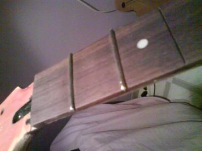

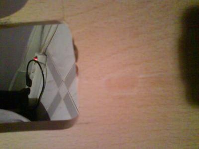

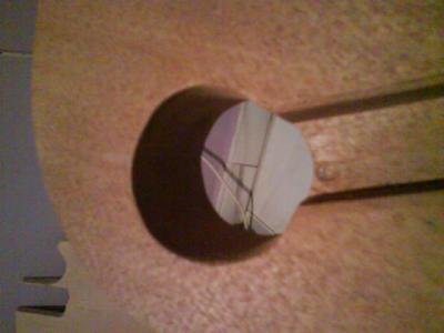

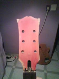

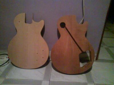

Buenas amigos , descubrí para empezar una cosa curiosa y es que cuando use mi fresadora , debo tener cuidado por que la rosca donde se mete la fresa al bajarse demasiado come el filo de la madera y ademas lo quema
He hecho los agujeros de los controles y los cables de la les paul , opté por hacer una forma recta a la cavidad de los tonos y volúmenes por que me pareció mas facil , como no tenia la fresa invertida con la que copiar una plantilla pues lo e echo a pelo y luego lo e lijao pa dejarlo mas agradable ala vista , el circulo del selector a quedao bastante "daleao" (ladeado para otras zonas de españa) otra cosa que he hecho ha sido el hueco para el mástil en la tapa , cuando aga los huecos de las pastillas pues se encolará otra cosita (y se que me van a criticar) le he pegado 2 picos de madera ala pala epiphone y le he dado forma de gibson , es solo por gusto no me gusta la pala epiphone , me da igual que aparezca uno u otro logo como si sale una tía en pelotas , pero la forma de la pala epiphone no se , me parece desagradable a la vista y por ultimo empece a poner algunos trastes jumbo de la marca dunlop ,(porque I'm heavy ) pensaba que se quedarían mas firmes pero parece que se van a salir con facilidad , ¿alguna sugerencia?
