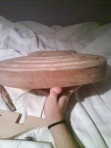

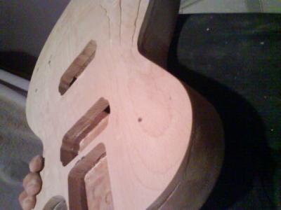

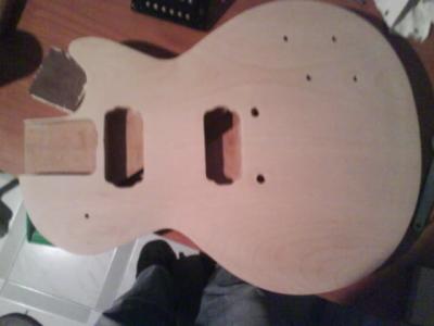

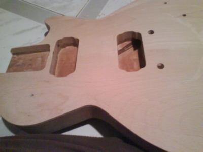

#32 claro eso es lo que pone en la pagina para que lo compres luego cuando te meten el iva y los gastos de envio no mola tanto ,por cierto , gracias al os demas en cuanto a los trastes creo que are lo que dices por que no me gusta mucho que no queden tan bien agarrados , efectivamente hay una linea la cual corta en 2 el diseño , lo que e echo yo es pasar de una plantilla a la tapa todo el dieseño y cuando la he copiad la e enoclado y he echo los huecos del mastils las pastillas a la parte de abajo , la razon es que no encontre broca invertida y lo e echo una una de las normales
Jozesh
por el 10/12/2011

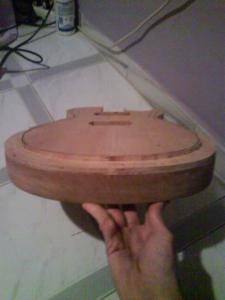

Por cierto arqueado la tapa ya , ultimamente no subo las fotos del progreso por culpa del tiempo , nos e puede ser ala vez forero, estudiante , musico , luthier y encima yo que soy muy flojo pa ponerme pero cuando empizo con una cosa la intento acabar , bueno lo que he heco es hacer la tipica "escalera" y luego lijarla , la he hecho mirando fotos , lo primero he trazado las lineas de las curvas de la LP lego e rebajado el primer escalon asta donde queria que llegase el arquedao y los demas ala mitad de lo que me sobraba , y asi entre lijar, lijar y mas lijar se acaba pareciendo a una tapa arqueda
