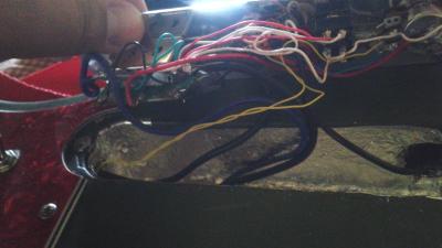

Me dejó de funcionar mientras tocaba la pastilla del mástil
Daniel
por el 04/08/2017
Estaba tocando con mi telecaster y la humbucker del cuello dejó de funcionar. Mando foto del cableado.

yodaferth
por el 04/08/2017
Prueba ahora que lo tienes abierto a enchufar la guitarra y probar si suena la pastilla.
Eso querría decir que roza en algún sitio haciendo corto circuito.
Prueba también con la guitarra enchufada, a tocar con la punta de un destornillador a ver si al tocar en la posición del mástil (pon la posición del selector en esa selección de pastillas) y si hace un ruido está bien el selector, sino desuelda la pastilla y la vuelves a soldar.
Pero vamos no hay muchas opciones es probar y volver a soldar.
Daniel
por el 04/08/2017
#2 no, sigue sin sonar.
yodaferth
por el 04/08/2017
Te va a tocar desoldar y volver a soldar la pastilla. Pero te aconsejo que peles un poquito el cable para evitar que se sobrecaliente y haga corto.
Por cierto ¿solo te falla la pastilla del mástil?, porque sino podría ser el jack de salida. Con ese lio de cables no se ve bien que podría ser.
Daniel
por el 04/08/2017
#4 es sólo la del mástil. Ya he visto el problema. El cable que va al selector está suelto. Gracias por todo.
yodaferth
por el 04/08/2017
#5 De nada y suerte con todo.
