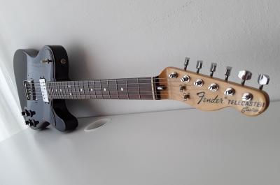

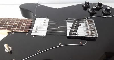

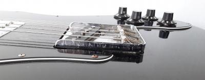

Acabo de pillarme una Telecaster Custom, y me enfrento al mismo problema. La cosa es que no estoy seguro del radio del tornillo en si...ademas en las paginas estas aparece todo en medidas imperiales y raramente en metrico :(
Alguno sabe si las Fender Mexicanas utilizan el sistema Imperial? O metrico?
Adjunto unas fotos:
