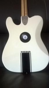

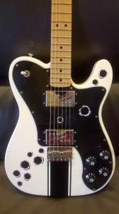

Ya de paso pongo unas fotillos de mi nueva adquisición, ya limpia, con selletas nuevas (las que se me hincan, que son como las de serie pero nuevas), quintada y tuneada.
