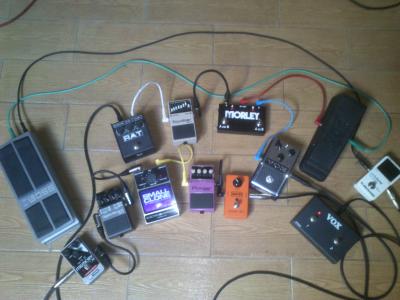

Y bueno, este es el equipo que tengo ahora mismo, con posibilidad de variar dos o tres pedales arriba o abajo.
TC ELECTRONIC POLYTUNE
BOSS FV-500-H
VOX V845 WAH-WAH
MORLEY ABY SWITCH
BOSS GE-7
PROCO RAT 2
VOX V830
ELECTRO HARMONIX SMALL CLONE
MXR PHASE 90
BOSS BF-2
BOSS RV-5
ELECTRO HARMONIX MEMORY TOY
+ el DARK MATTER de TC ELECTRONICS, adquisición de ultimísima hora.
Adjunto foto...

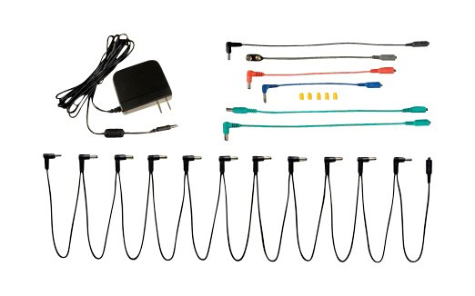

Yo uso una Power All como esta:
Tiene 2000mA que te alcanza para mas de 10 pedales, el daisy chain y todos los adaptadores se ven de buena calidad, robustos y resistentes. Y es mas economico, 40 dolares! Yo lo uso con 6 pedales y me va de lujo.

Ese es el Visual Sound que tengo yo. Tiene 1000mA. El consumo de un pedal es muy raro que llegue a 100mA, pero aún así para tantos pedales es mejor usar 2. E intenta probar un pedal noisegate para que notes la diferencia.

por arriba te recomiendan el 1 spot de visual sound. Yo lo tengo y me va muy bien. Tiene 1700mA, y me costó 27,45€ en tienda física.
