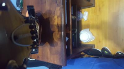

Abro este hilo para ver si alguien puede ayudarme. Hoy empece el ajuste de mi guitarra (saque todas las cuerdas, el puente, para limpiar todo correctamente y dejarla a punto) y me encuentro con mi mastil torcido, no por el alma, esta torcido lateralmente, lo cual hace que la guitarra trastee bastante en las primeras cuerdas. Queria saber que debo hacer, porque no tengo ni idea.

Esta es la unica manera que encuentro de sacarle foto y que se note, se ve que se apoya de un lado y no en el medio, cosa que no sucede con mis otras guitarras, por lo cual no lo veo normal, aunque talvez me equivoque. Esta apoyada sobre una mesa, solo apoya el mastil, el cuerpo no esta apoyado.

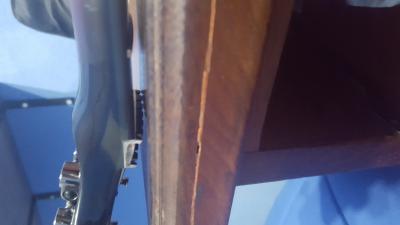

Tal vez aqui se vea mejor, es difícil sacarle una buena foto que haga notar lo deformado.

Torsión puede ser la palabra que buscas

Ese mástil está retorcido. Qué guitarras es y cuánto tiempo tiene?

Si el mástil está retorcido... mal asunto. Si es el caso y la guitarra está en garantía, devuélvela ya. Sería un defecto que ha desarrollado la madera. Es muy raro que ocurra y menos en una guitarra de marca decente, aunque no sea tope de gama.
Pero la buena noticia es que a veces parece que el mástil está retorcido pero eso no es el auténtico problema:
- Puede ocurrir que tengas más regulado el puente. Si tienes el puente más levantado de un lado que de otro, puedes pensar que el mástil está retorcido y no lo está.
- Lo mismo con la cejuela.
- Si el mástil es atornillado y no hay un buen asiento entre el cuerpo y el mástil. En ese caso se corrige poniendo una mini-cuña adecuada entre uno y otro
Por otra parte y para asegurar ¿no tendrá doble alma, verdad?

Lo mejor es que uses la garantía, por que tiene un arreglo muy complicado. La madera cuando no esta bien seca o se ha sometido a cambios de humedad y temperatura muy bruscos, puede hacer cosas asi... Con unos sargentos se podría ir llevando al sitio muy lentamente, y en caso de que no mejore... Hay que hacer unos cortes donde esta la fibra torcida de la madera, para asi debilitarla y hacer que vuelva al sitio mediante unos gatos y cuando esta en el sitio deseado, meter una ficha de madera encolda en la ranura del corte y esperar a que se seque. Lijar y repintar a pistola. Una persona que no tenga conocimientos de lutheria lo va a tener muy complicado. He visto gente que ha metido un mástil torcido de una Stratocaster del año 70 y algo original en el horno con unos sargentos, y a pesar de estropear el acabado original con el calor, sorprendentemente, ha funcionado, aunque yo no lo recomendaría para nada por que lo mas probable es que la rompas.
