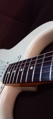

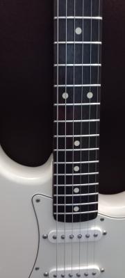

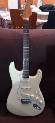

Hola compañeros, quería contar mi experiencia en el montaje de una Partcaster.
Hace ahora dos años me compré en el foro una Stratocaster México standard del 2008, la guitarra siempre me ha gustado mucho, hay una review que hice sobre ella, pero estéticamente me gusta más el mástil de la Classic 60, vamos el mástil vintage de las pre-cbs de toda la vida.
El caso es que no tenía claro si ese mástil iba a encajar en el cuerpo de esta guitarra al ser series diferentes, decidí arriesgar y comprar un mástil 60 de segunda mano, si no daba el resultado deseado se revendía y cero pérdidas, al final después de la espera de un precio adecuado apareció uno, el resultado no ha podido ser más satisfactorio.
Encaja a la perfección, no he tenido que hacer absolutamente nada más que quitar un mástil y poner el otro, los tornillos han entrado en el nuevo mástil sin el más mínimo problema, creía que podría haber algo de descuadre en el encaje al ser series distintas pero no, se ve que las medidas son estándar tanto de los zoques como de los mástiles y la posición de los agujeros de los tornillos, al menos entre estas dos series, vamos que habrá que felicitar a Fender por la exactitud en sus máquinas a la hora de taladrar.
En fin, comparto mi experiencia para los que también quieran cambiar al aspecto de su guitarra, os dejo unas foticos de la strato con su nuevo mástil

Disiento sobre lo estándar de las medidas en Fender, de hecho ellos mismos te lo confirman si preguntas por las medidas de cualquier mástil.
En cualquier caso me alegro de que no te pasase :)
Flojo de pantalon
por el 13/11/2024
Entre estas dos series sí son las mismas, o eran, ya que el cuerpo es de una México standard del 2008 y el mástil de una classic 60 de más o menos la misma época, de otras series americanas o actuales no tengo ni idea.

#8   El 60 que le he puesto es más gordo que el original de la standard que llevaba, aunque tampoco es un grosor exagerado te llena bien la mano, he tenido que subir las silletas de las cuerdas un par de vueltas de allen.
